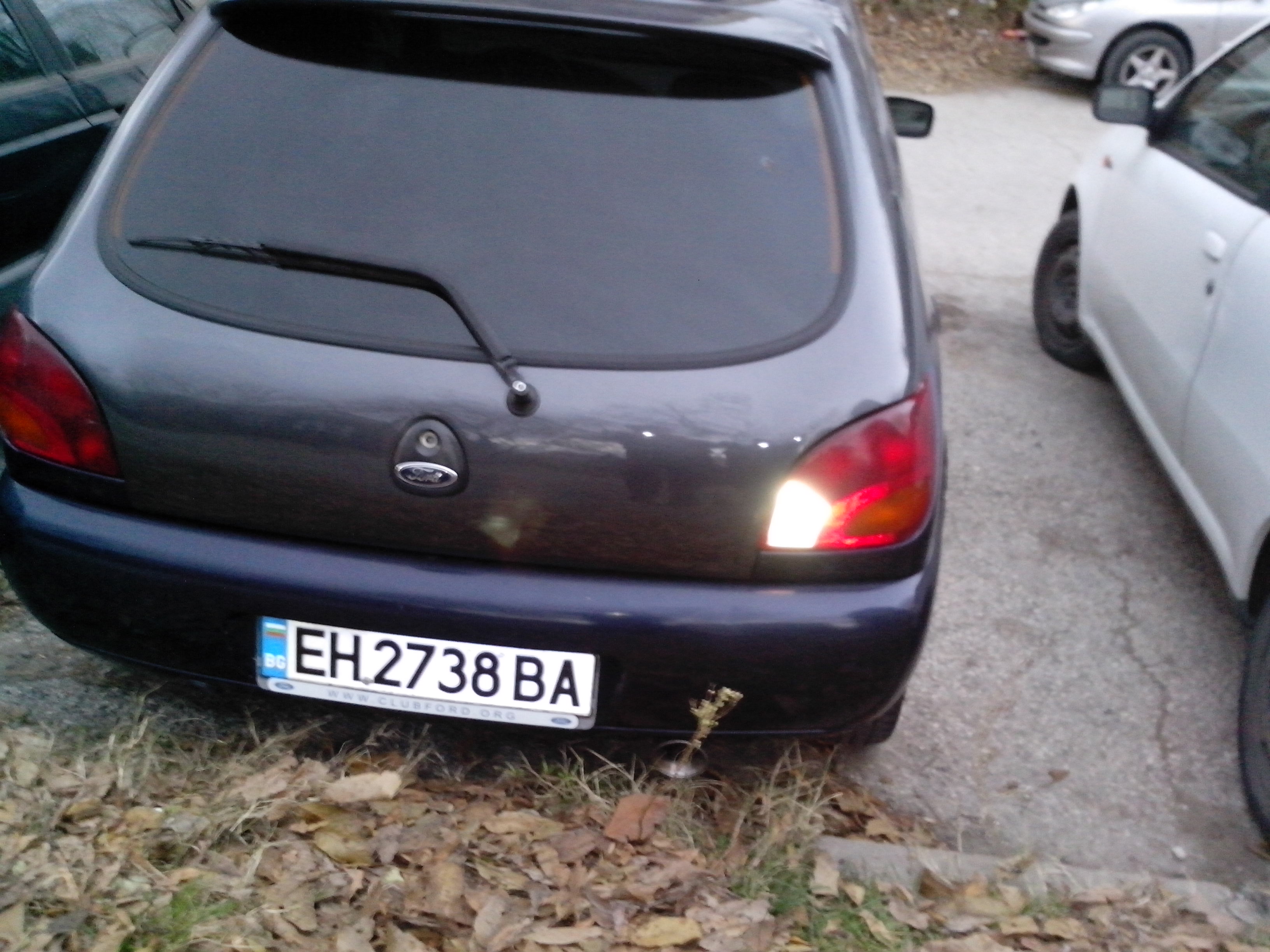

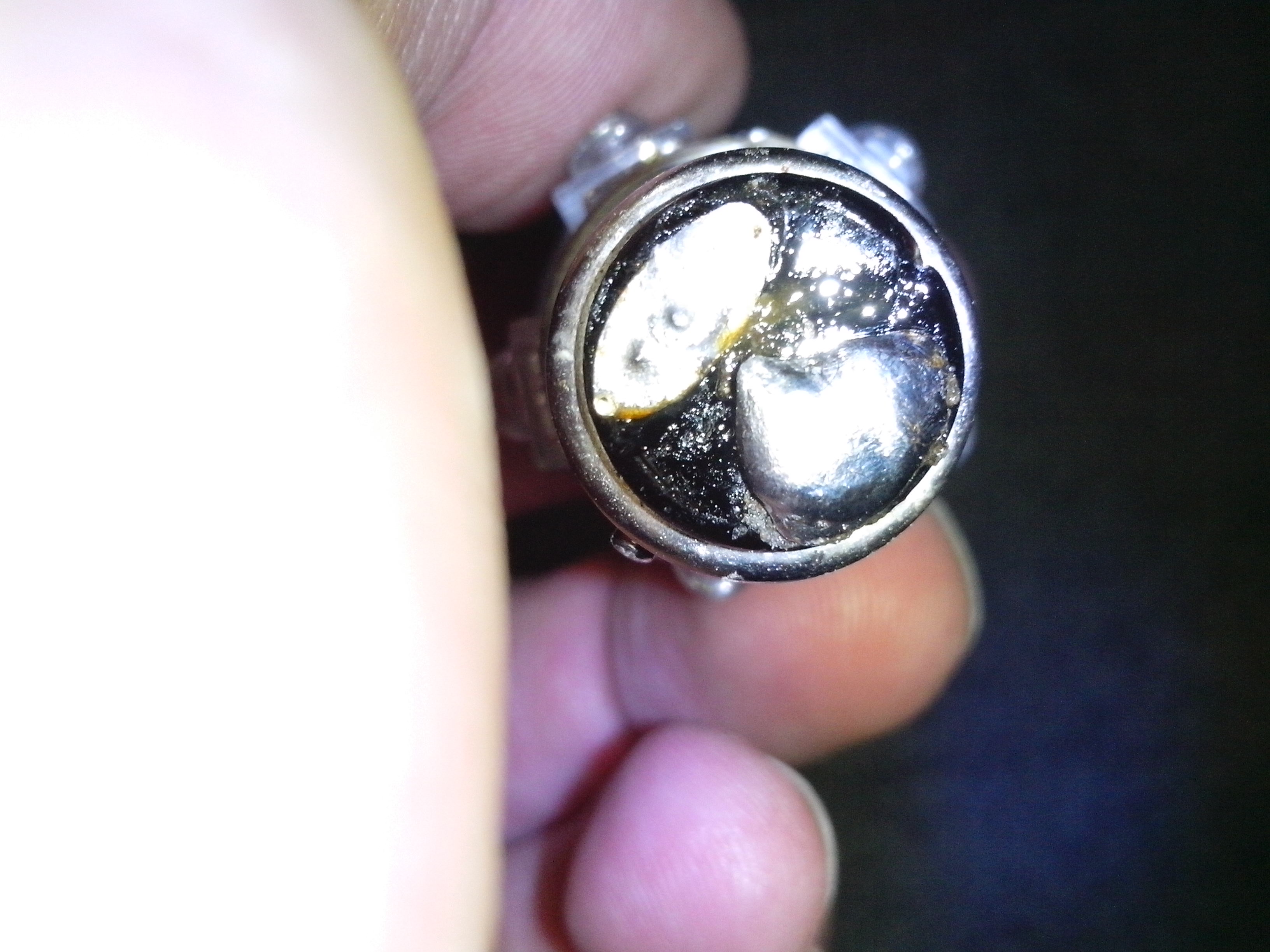

Две диодни с двойна светлина и понеже са подарък се чудих къде да си ги бодна освен в д-то и реших, че ще е за задна :)
Изпилих едната пъпка и с поялника преправих контактите :D:
