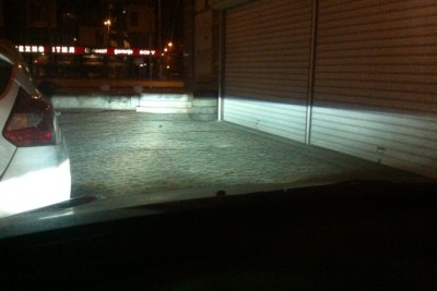

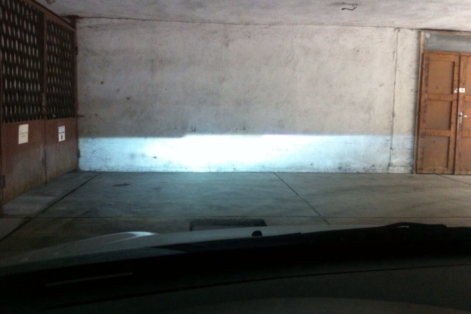

Говориш (пишеш) пълни глупости брат.Сложих лупите на едносекц. фарове,сложих и ксенон и съм супер доволен.Светят като "улави"hasegade написа: ↑04 ное 2017, 14:57LED H1 на едносекционен фар е жив майтап(къси и дълги в 1 крушка).
Първо крушките са 36w , като светлината на късите е 18w и тази за дълги също е 18w.
т.е. докато караш на къси ползваш само 18w и светят мн слабо. Заслепяват също толкова зле, колкото ксенона.
Не се занимавай да слагаш лед на тези фарове, защото освен да си дадеш парите на вятъра, ще получиш по-слабо осветяване спрямо ксенона(35w).
Не трябва никакво преправяне. LED крушката е като обикновената крушка, само че има изкарана букса , която да включиш в буксата на фара. Директно слагаш и ползваш, но по принцип са малко по дълги и не може да се затвори капачката на фара. Тогава се прави една поправка на капачката за може си я закопачаеш на мястото иначе почва да се набива прах вътре ....
Ако е двусекционен фар тогава цялата мощност от 36w си я ползваш и осветеността е доста по-добра.

Това което си постнал е от фар с лупа и крушката вътре е H1. Аз също съм с такава комбинация. Преди това бях с H4 на рефлектора и беше гола вода.tubleron написа: ↑11 апр 2018, 16:03Говориш (пишеш) пълни глупости брат.Сложих лупите на едносекц. фарове,сложих и ксенон и съм супер доволен.Светят като "улави"IMG_2969.JPGIMG_2968.JPGhasegade написа: ↑04 ное 2017, 14:57LED H1 на едносекционен фар е жив майтап(къси и дълги в 1 крушка).
Лед крушка H4 директно на рефлектора(без вградени лупи) свети слабо и заслепява и няма добра осветеност на пътя. (горе съм объркал в изписването имах предвид H4 във рефлектор).
