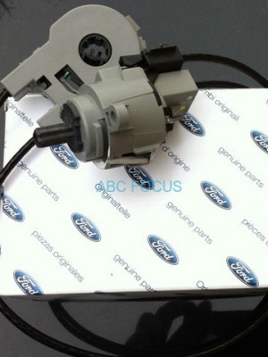

Не не е филтъра . Оказа се почти скъсано жило на въртока горе зад панела под радиото.
Първо откачих долната плочка сиво бялата, от мястото и развъртях клапата на ръка . Тогава горе на клапите духна така въздух в различни позиции горе , долу както трябва да е. Оттам разглобих и на горе врътките , видях къде е проблема. Жилото беше разкачено на половина и почти излязло от място където се законтря, предполагам за това не е можело да премества клапата и заяждаше на места . Ново 120 лв.
g] сега работи нормално сменя си позицийте , но пак силата на въздуха е много слаба. реално на затворени външни клапи и само средни отворени на половина на 4 духа като на 2. но поне има парно, има климатик . слабо но явно така ще бъде. Само волана дето не свалих всичко е прегледано + филтър купе , няма запушване, или дупки и разкачени тръби. просто духа с 2 степени по слабо, Аи реостата е нов на 10 дена. Благодаря за съдействието ви. лека.
