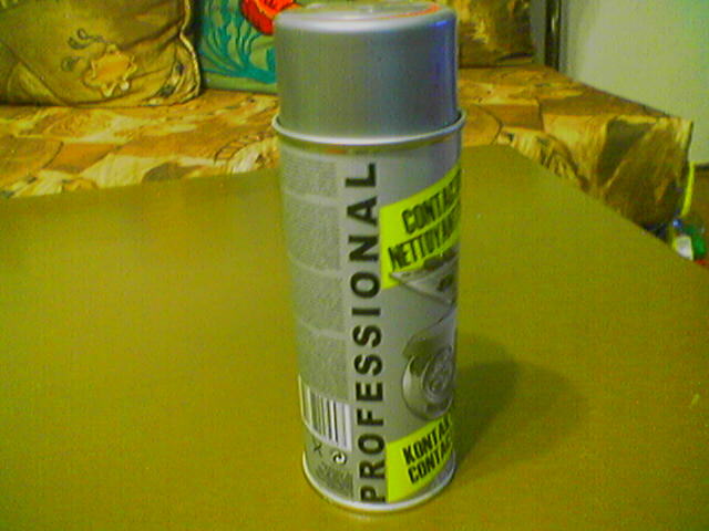

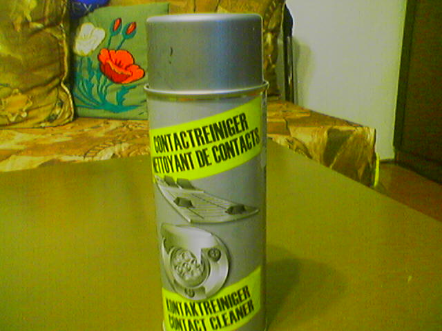

pifivo1
Мнения: 349
Местоположение: гр.Оряхово
Re: питане за МАФ
Мнение от pifivo1 » 02 юли 2007, 22:53
pifivo1 написа:
Brock написа:
pifivo1 написа:Може ли някой да ми каже, ако колата е на газ дали трябва да се чисти МАФ сензора и ще има ли някакъв ефект?Предварително благодаря. Така де, настроил съм се да го почистя, но да разбера поне дали си заслужава усилията. :lol:
Колата ми е фиеста 1.25 зетек и понякога оборотите играят, а съм сменил свещите и съм почистил моторчето за празен ход. :roll:
Ще има ефект
Ами почистих го, но карах само градско.Може би има някакъв ефект, при положение, че нишките не бяха много зацапани.Едната си беше сивичка, а другата имаше малко черно, но светнаха. Може би малко по-добре се дърпа, но ще го видя на разхода на дълъг път. :wink:
А ето го и спрея за колегата който ме попита :D
