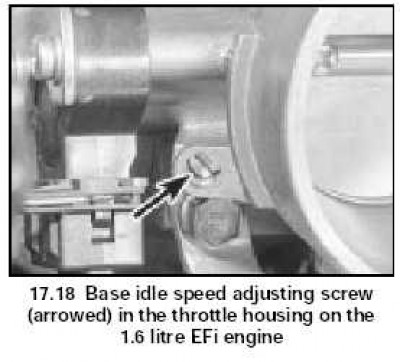

На първо време направи процедурата с ваничката и клапана за празния ход - както си ми писал на лично съобщение. Може да провериш дали си е на мястото една тръбичка която идва от колектора и отива в МАP датчика - на снимката с червената стрелка е датчика а тръбичката тръгва от колектора и минава през едно нещо като филтър.
Тъпо обяснено от моя страна - на снимката се вижда само от където почва тръбичката - със зеленото е както знаеш клапана за празния ход.
