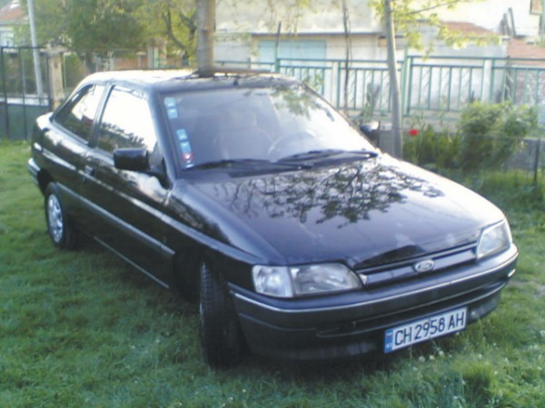

готин задник а? :twisted:

мойто фордче беше същото :lol: карах го близо 4 години 8) какви проблеми имаш на снимките изглежда доста запазено :D
