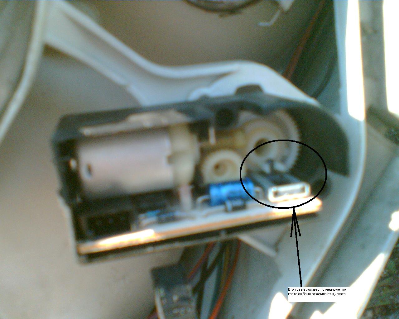

Мнение от 1.8d » 23 сеп 2007, 20:47
Такааа,днес се запретнах и си намерих проблема сам..Няма оголени кабели и такива неща,просто към моторчето си отива постоянно ток,а вътре има нещо като потенциометър което играе роля и на прекъсвач.Той е защипан за зъбното колело и моторчето като върти и избутва лосчето на определена позиция и изключва веригата...Снимката е малко мътна,защото е от телефона,но горе-долу се добива представа..Явно като съм сменял крушката съм понатиснал тук-там и лосчето е излязло от щипката...
