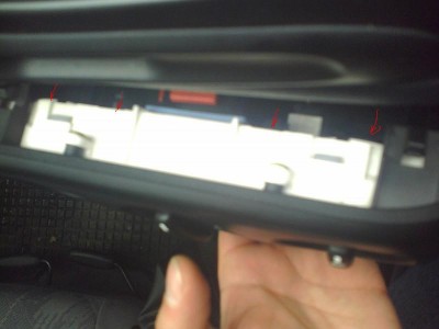

Общо са 4 или 5 лампи (да не те излъжа) и осветяват и трите "копчета".
п.п.
май са четири лампите - червените стрелки
