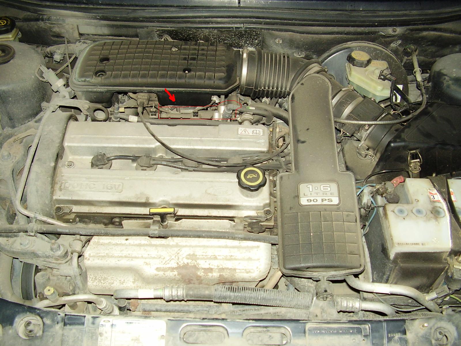

RsMondeo
Мнения: 128
Регистриран: 11 фев 2005, 10:24
Модел на автомобила: Ford Mondeo 1.8 16v 115+ hp
Местоположение: Русе
Мнение от RsMondeo » 31 авг 2005, 01:11
Е тука се намира кутииката.... тази снимка я взех от тук от форума на Брок колата... като гледам каде отижак табелите му от диузите и неговите кабели са смменяни:)))
(291.74 KБ) Свален 339 пъти

Мнение от Brock » 01 сеп 2005, 10:26
До RsMondeo
:shock: и как разбра, че са ми сменяни кабелите *0021*

RsMondeo
Мнения: 128
Мнение от RsMondeo » 01 сеп 2005, 13:32
колега Брок.. ако не бяха кабелите минажат ж тая кутиика особенно от пуржа и жтора диуза... броя от ляжо на дясно!Виждал сам сменяни и не сменяни и затова сам 100% сигурен!

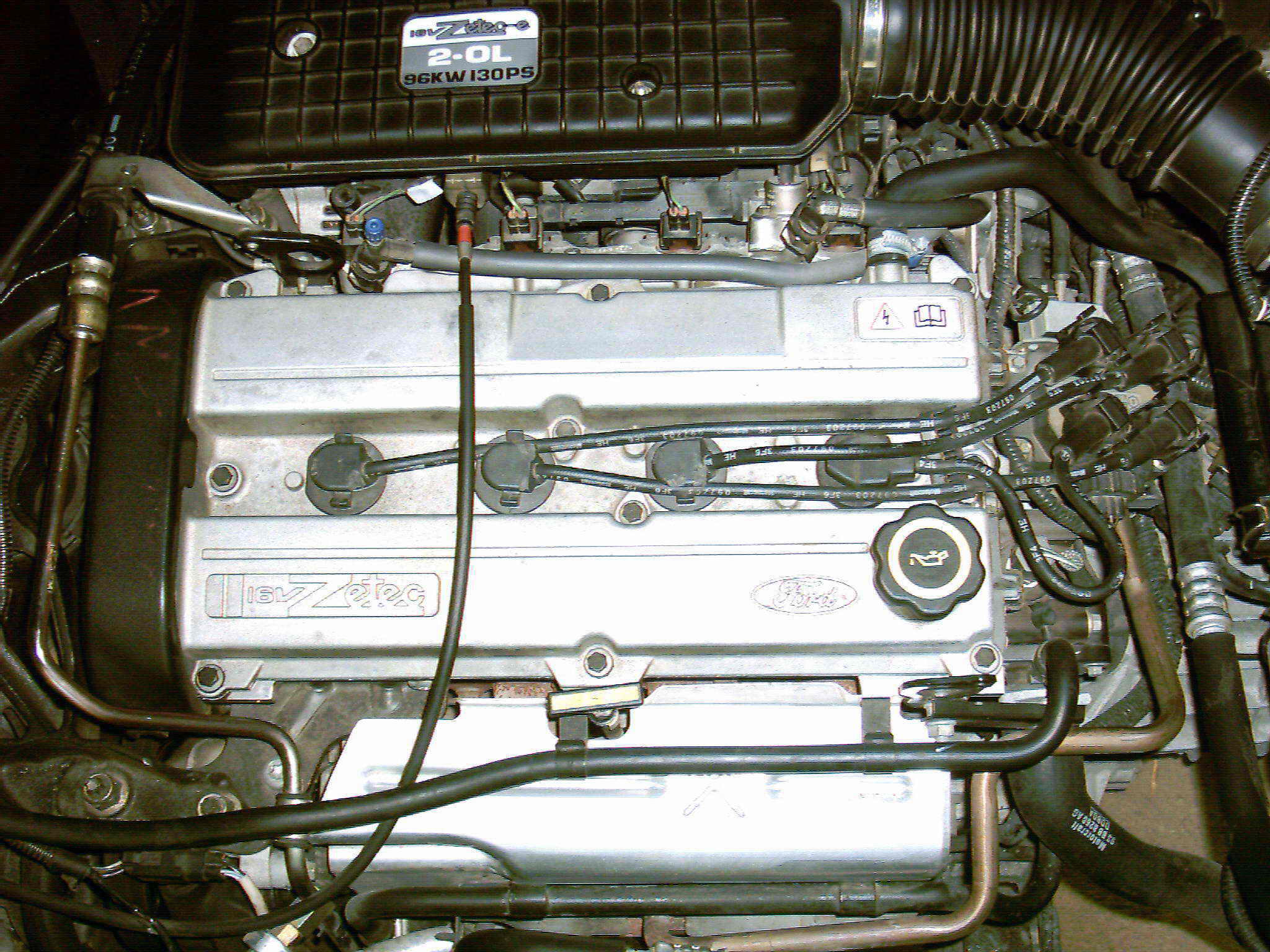

demiro
Мнения: 1210
Мнение от demiro » 01 сеп 2005, 18:27
То RsMondeo
Колега,а за моичките какво ще се произнесеш :?: :lol:
RsMondeo
Мнения: 128
Мнение от RsMondeo » 01 сеп 2005, 18:29
Ми то си се вижда че са си както е излязла от завода! отиват в тази кутиика за която споменах!
