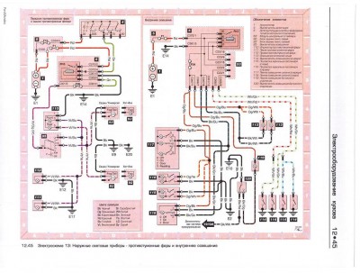

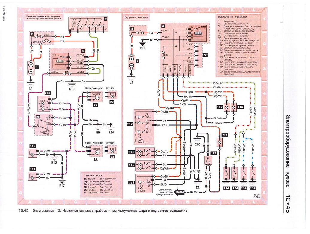

Атанас
Мнения: 857
Mondeo MK3 2.2TDCI
Мнение от Атанас » 17 дек 2007, 17:01
12V - някъде имаш хлабава или окислена връзка. Може и ключа да се е прецакал. Може и други неща...
Виж това дали ще ти свърши работа
