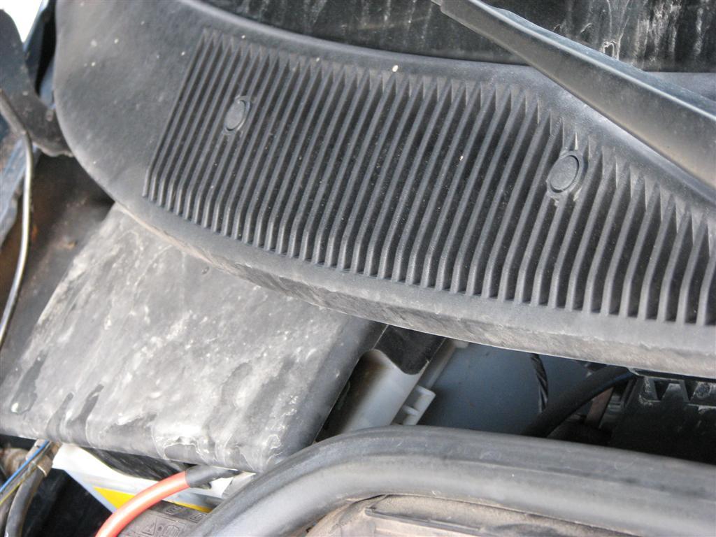

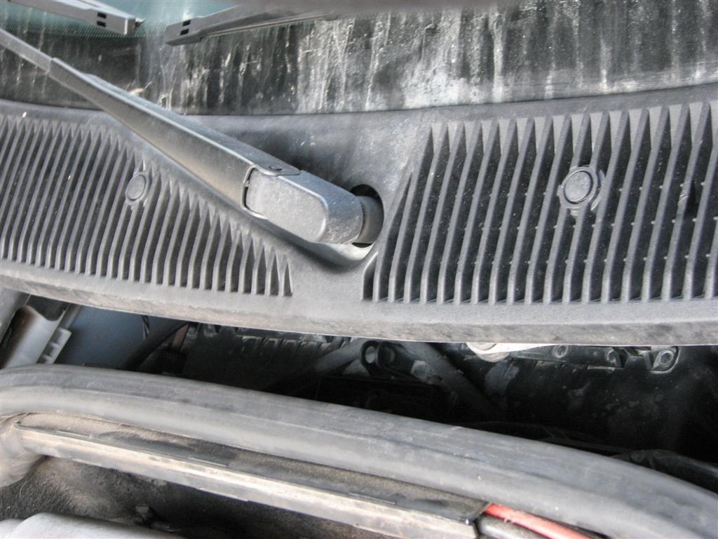

Къде се намира вентилатора, резисторите и термозащитата?
Мнение от Mindjigger » 18 яну 2008, 10:44
Прилагам снимки на решетката пред предното стъкло. Ако някой може да ми посочи къде точно се намира вентилатора за купето, резисторите за трите степени и термозащитното съпротивление.
Благодаря.
PS: Имам съмнения че ми е зад жабката. Ако е така моле за някакви инструкции за разглабянето и.
Предварително благодаря.
Поздрави.

Еми явно колегите дето са сваляли вентилатора ги мързи да пишат. Аз само съм виждал, ама не мога да рисувам добре по снимки.
Май трябва да свалиш кората, която е между двигателя и нишата с чистачките. Онова с гуменото уплътнение отгоре е кората. В нишата е заврян мотора. В едно черно, пластмасово, закръглено - като бидонче е. Ей там трябва да ровиш.
Мнение от cossy » 19 яну 2008, 18:41
Точно зад надписа EFI имаш един капак. За да го махнеш първо си сваляш чистачките, после махаш и пластмасовата решетка, след това е лесно. До колкото знам съпротивленията са на моторчето, но все пак провери в дебелите книги какво пише, да не го разглобяваш напразно.

Днес, успях да ремонтирам вентилатора. Маха се решетката под чистачките. Това става сравнително лесно има 6 винта, а самите чистачки са с ключ 13. Издърпват им се ламаринените кожухчета в долната част нагоре и отдолу са гайките. Винтовете са маскирани с малки кръгли пласмасови декоратори. Те се изчоплят с малка права отверка. След като се махне решетката в участъка показан на снимката приложена от Drake, има малка правоъгълна пластмаса хваната с два винта в която влиза букса. Развиват се винтовете и от долната страна има два резистора и мисля че другият елемент е термозащитата. При мен проблема беше, че буксата е адски клеясала и разтопена. Реших го като зачистих крачетата на платка (правоъгълната пластмаска), изрязах жиците от буксата и ги запоих директно на платката. После ги залях със силикон да не влиза влага и ги монтирах обратно. Ще приложа снимки на търсената платка.
