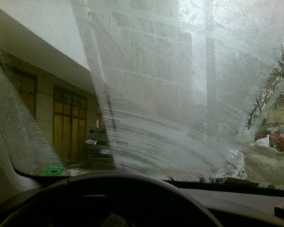

Мнение от iv4oto76 » 17 яну 2008, 22:18
Открих, че имам една хубава екстра – нагреватели на предното стъкло но уви радостта бе кратка както се вижда от снимката нагревателите не работят точно пред волана а отстрани бачкат идеално – ако някои е имал подобен проблем и го е решим моля да помогне

И аз я имам на Фиестата, въпреки, че не е първа младост. Но при мене ивицата дето не работят нагревателите е 5-6 см, пред волана. Та ще ми е интересно и на мене дали се поддава на ремонт.

Заедно със задното стъкло трябва да се пуска.. Според мен проблема е във самите нагреватели и оправията е само със ново стъкло..

Има отделен бутон, до този за задното, с нарисувано по-различно реотанче. Самото стъкло с нагреватели има две клеми,в средта на долния край, които влизат в гнезда. Няма как да се ремонтира, нали реотаните са в стъклото.

venom4o написа:Заедно със задното стъкло трябва да се пуска.. Според мен проблема е във самите нагреватели и оправията е само със ново стъкло..
Има си друго копче. И аз мисля че не се оправят. Вградени са реотаните вътре в джама много по-тънки и от косъм реотани през 2-3 мм зигзагообразно по цялото стъкло. Аз като я купих дори не знаех, че има и брат ми се вгледа в стъклото и ги видя.
Да най вероятно проблема е в нагревателите но не ми се вижда логично 20 поредни нагреватели да не са изгорели а после сигурно са около 40 да са изгорели и после пак около 20 да са здрави. Не знам при вас как е но при мен на 1 см ширина има около 5 ленти ( реотани )
