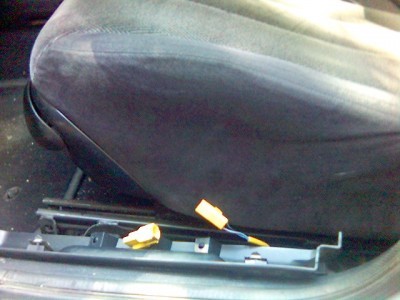

achkob написа:само в мото-пфое!!!там ги оправят тези неста...това са грешки в компютъра...получават се от сериозни вибрации(ГОЛЕМИ дупки по платното...)
Недейте да плашите човека бе :lol: Тази снимка е моята :) 2 пъти ми се налага да отварям този куплонг един път в ляво после в дясно :x Нямам проблеми вече получвава се при рязко местене седалката назад :evil:
Тези 4 мигания са точно за този датчик. Ако не можеш сам иди при някой майстор моя съвет е да не се ходи до мото-пфое за тази простотия ще ти искат най-малко 30лв. според мен :D
pepy1 при теб оправи ли се :?:

Мнение от Bat Na4e » 21 сеп 2005, 19:18
БЛАГОДАРЯ на всички който откликнаха на проблема който ИМАХ! Оказа се наистина недобър контакт в буксите до предните седалки.Напръсках ги и двете.Лампата на аербега вече не свети т.е не мига. Още един път БЛАГОДАРИЯ ВИ ПРИЯТЕЛИ !!! :D :D :D
