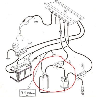

схема на свързване към стенд
_SLiThER_
Мнение от _SLiThER_ » 06 дек 2005, 19:38
Някой знае ли как ще стане свързването при форд :?:
схема
disc
Мнения: 594
Мнение от disc » 07 дек 2005, 17:29
Стенда трябва да поддържа бездистрибуторното запалване на Форд иначе няма да стане. Стендове които го поддържат се закачват към 2 (два) кабела за свещите :!:
