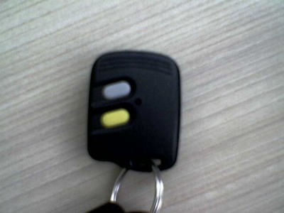

И моята аларма е такава "SERIES 3 Alarm sistems" , Version "C" (с механично кръгло ключе за изключване).
