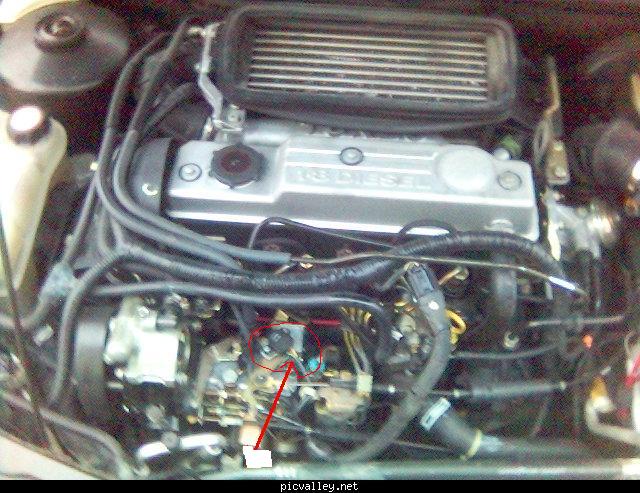

И понеже пак може да не съм ясен - на картинката всичко е ясно
Онова дето му викате MAF е на поз. 11 а клапата за която говоря е на поз.6

TPS-дат4ик положение дроселна клапа е на бензин,а на дизела е датчик за некво си положение.Опитаи се да видиш номера написан на него и провери на друго място .Цената моге да е 2 пъти по ниска.Моя тпс го отварях и вустановявах патека ,сега си работи .
..... Дано съм видял правилно на снимката за да не те заблудя
