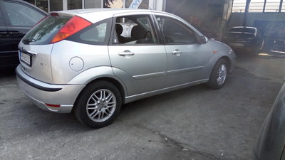

Фокус 1.8ТДЦИ 115коня.
Купих колата от автосалона на магия само се качих запалих е покарах е в дупките не е испъвах на асфалт защото нямах тая възможност заради причини.Та взех колата закарах е в КАТ и на тръгване от КАТ направо в сервиза масла филтри гренажен ремък пистовия има живот,накладки,горивен филтър.На тръгване от Сервиза издух колата към 2,5 3000 оборота и започна да мига лампата за подгряващите свещи.На другия ден е закарах в Пловдив в АВЕЛ на е прегледат на комп.Взеха ми 65лв смениха маркучите за обратната нафта проблема продължи.Закачиха е на компа, нищо не ми казаха.Направиха тест на дюзите били перфектни.ПРОБЛЕМА се оказа инжектор Помпа.В Авел ми искаха 1200лв за ремонта на помпата нафтовата.След което откачих.Звъннах на моя майстор където ми обслужи колата и е закарах при него в Пловдив Сервиза си казва се Auto Exspress майстора се казва Христо там неговия колега закачи е на компа излезна Инжектор Помпа и ремонта беше 400лв.Е реших се и ги дадох парите и проблема е решен и колата лети направо.Дано помогна на някой тука с решаването на проблема.
