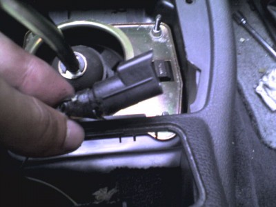

Мнение от cossy » 03 сеп 2006, 18:19
...докато търсех инсталацията за ел.стъклата попаднах на тази букса, за какво е и дали не съм я изкарал от някъде :? Всъщност от там какви кабели минават? Този беше в сноп с кабелчето за ръчната :roll:

Аз там до скоростния лост имам копче за отваряне на багажника. Да не би да е затова ?
Мнение от cossy » 03 сеп 2006, 18:23
Аз съм с ръчка за багажника, нямам идея какво може да е, докато я извадя беше голям зор и ме е страх да не съм сгафил нещо :roll:

Окабеляването на ел.инст.за всеки модел е стандартна често има куплонзи и кабелни снопове които не се използуват за определен модел където не са монтирани част от някои екстри.А ако наистина пък си разкачил нещо/стоя куплонг е малко трудно с дърпане да го разкачиш без счупване/ то лесно ще разбереш кое е.
Мисля че кабелите на пиротехническите устройства на коланите минават покрай вратите,като дадеш контакт аконе свети АБС след самопроверката си значи не е негов кабел.Ама за Ескорта не съм сигурен.

Мнение от cossy » 03 сеп 2006, 19:39
Да така е, но явно не точно, защото моята трябваше да има инсталация за ел.стъклата, а такава не открих, за сметка на това излезна тая гадост и сега се опитвам да разбера за какво е :?

Стадартна за клас на оборудване а не за модел. Имам същия проблем с окабеляването като твоя с ел. стъклата. Пускай инсталация ти.

Мойте букси за ел. стъклата бяха затиснати с барчето (това около скоростният лост), бая ровене падна докато ги изкарам! Опитай да разхлабиш малко болтовете на барчето, повдигни малко и мокета - там са скрити! Но ако нямаш ел. инсталация и все още си навит да слагаш стъклата - обещал съм ти буксите! Колкото до буксата от снимката - нямам представа за какво е, но си стои свободна при мен :)

Махнах цялото барче, мокета даже го скъсах на места и нямаше... пък и много плътно седи, не мога да си пъхна ръката до край :? И все пак тая букса ме озадачава. Самата форма също...
П.П. Strabex ми е пратил всички букси (към моторчетата и копчетата), само кабели трябват... :?

датчик за ръчната? като я вдигнеш сега свети ли лампата на таблото?
Мнение от cossy » 07 сеп 2006, 19:39
Да, свети. За ръчната е съвсем различен и доста по малък, мога и него да го снимам 8) Интересното е, че излизат от един сноп... тази и за ръчната... :?

Най-вероятно е празна букса.И аз като свалях седалките преди 2-3 седмици да почистя и прахосмуча основно и аз забелязах че имам празни букси,а и не само в купето,но и при двигателя.Иначе всички екстри си работят,незнам защо има толкова празни букси,а ме домързя да проверя дали има ток в тях

На сащото място на Мондео-комби имам празна букса която нямам захранване,в лимузината на тая букса е бутон ел.клапани на амортисьорите за "спортно каране"

С риск да бъда критикуван за повдигането на тази тема, но успя ли някой от вас колеги да разбере за какво е тази букса. Единственното което констатирах е, че като се включат габаритите там се появяват +12 волта.
Тези дни от нямане какво да правя си разглобих колата почти напълно с идеята да пусна кабели към задните врати за тонколони, към средните греди за да монтирам копчета за осветление на купето ( като отвориш някоя от задните врати да светва осветлението на купето). За целта махнах всички седалки, барчето м/у предните седалки, мокета и изолациите които са най-отдолу. Най странното беше че си имаше кабели за копчета за задните врати но не бяха пуснати към средните греди ами бяха привързани към сноповете отдолу. Размотах ги и си ги прекарах където трябва.
P.S. След продължително ровене по електрическите схеми на Форда открих за какво е въпросната букса. При колите с автоматична скоростна кутия това е Auto transm. selector ilumination. Или доколкото мога да преведа захранването на крушката за подсветка на скоростния лост.
