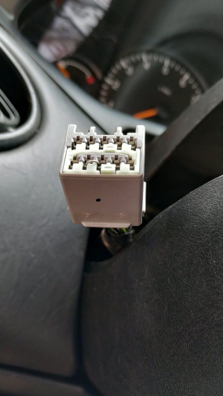

Мнение от michony » 15 авг 2020, 12:59
Тъй като схемата на фаровете преди и след фейса е различна, при буксата на лостчето за превключване, от къси на дълги и обратно е необходимо да се направи едно мостче м/у пин 8 и 9. Тази операция държи лампата на късите включена докато светят дългите, ако не го направите, с включването на дълги, ще гасите късите.

Много полезна тема, поздравления. Само не успях да разбера този кабел L motor G. тоест Ground, черно-жълт, къде при инсталацията на старите фарове се намира? Защото е единственият липсващ според схемата.
