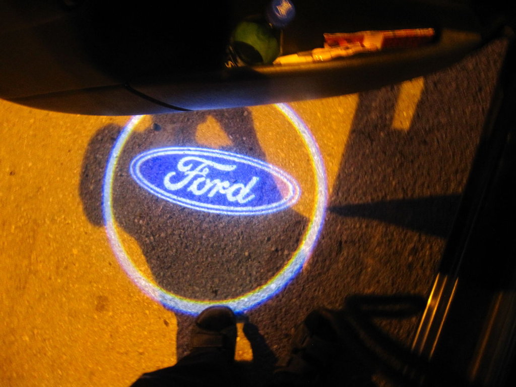

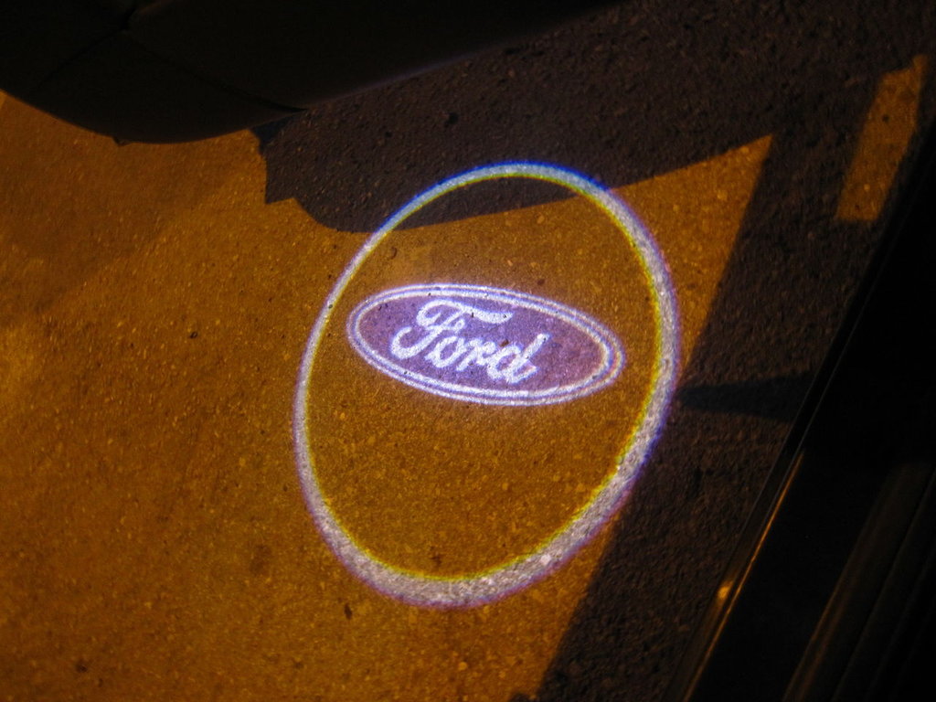

Надявах се да има нещо вградено във врата, но в крайна сметка го направих по български. Пробих по една малка дупчица и сложих бутонче шау-бау. Ето резултата.
