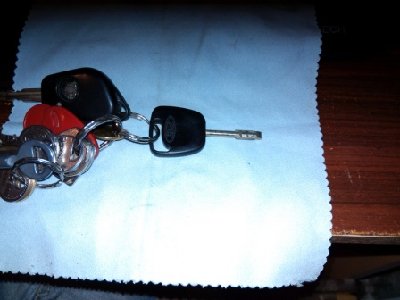

Здравейте колеги! Имам едно фокусче отскоро МК1, на което му се прецака централното. Работеше си докато не смених акумулатора, след това изчезна. Мислех че трябва да се обучи ключа но се оказа че съм с резервния ключ и той както се изказаха че той не се обучава. Проверих бушоните - всичко е ок. Изчетох инфото във форума, но така и не разбрах как да отстраня проблема. Един майстор се изказа че не достига сигнал до модула.Ако някой има идея какво става моля да пише. Благодаря.
това е ключа който ми дадоха с колата

Е то за централното не ти е нужен чип, на друго място търси проблема.
