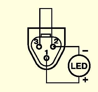

трябва ми четец за грешки, визуализиращ кода на дисплей. Говоря за Форд Ескорт 1994 г., 16 16V, неподдържащ OBD2. Буксата е три понова. Линковете от дугите теми във форума не работят, за това пуснах тази тема. Някой ако се сеща каква марка/наименование имаше продукта ще съм благодарен. Не ми се занимава с диод, кламер и т.н. Поздрави и лека събота и неделя. Прилагам снимка на буксата. http://fordescort.hit.bg/test.jpg

Така или иначе през тази 3-пинова букса друго освен изкарване на грешките чрез светодиод не може да се прави.
До тази букса може да има друга, но с два пина и пак с червена капачка, през която вече могат да се изкарват живи данни на компютър с програмата и интерфейсния кабел ForDIAG, имам го.
