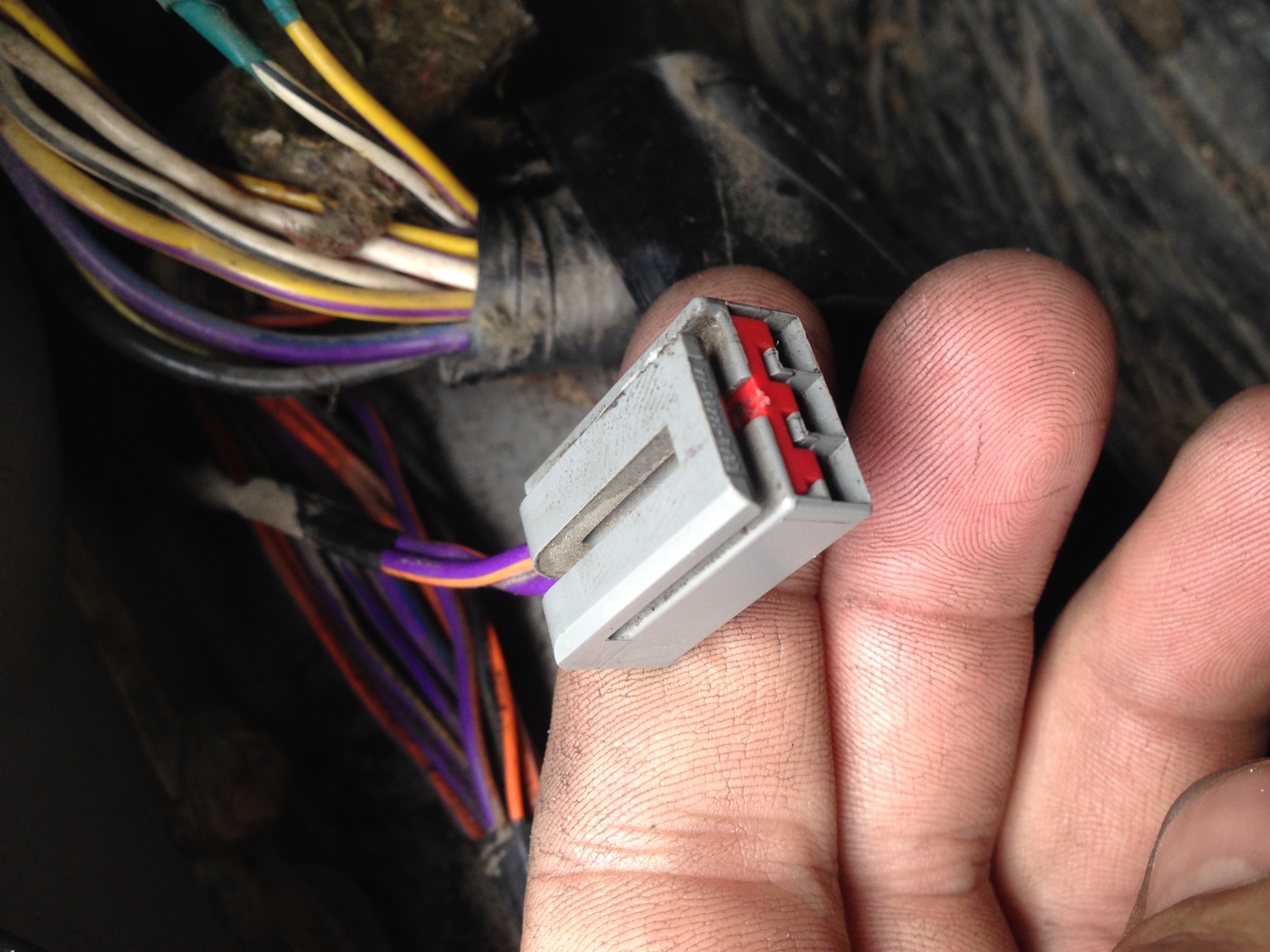

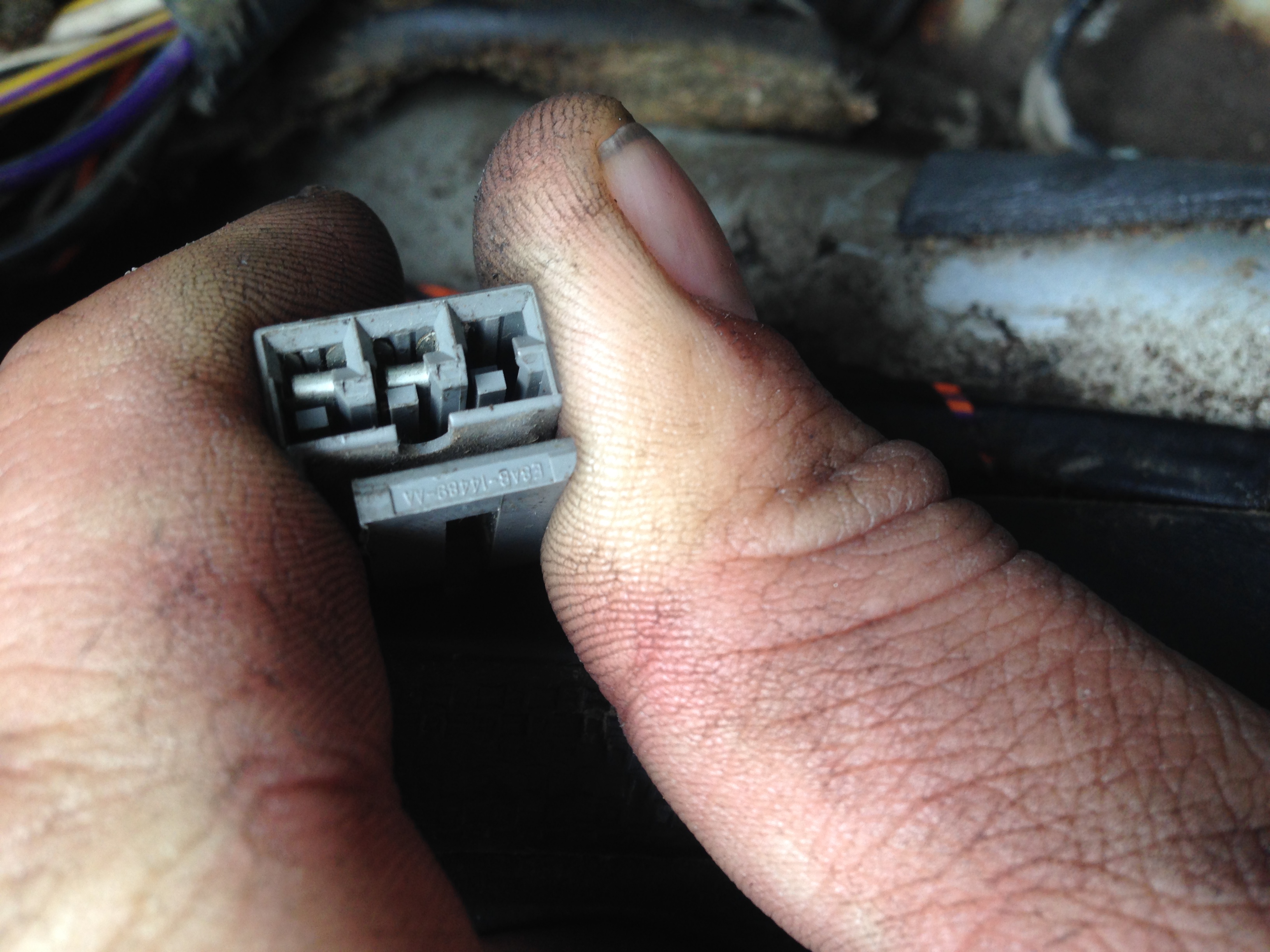

1. Май нямам такъв прекъсвач, но имам подготовка за такъв - лилавия кабел с оранжаво /снимка/

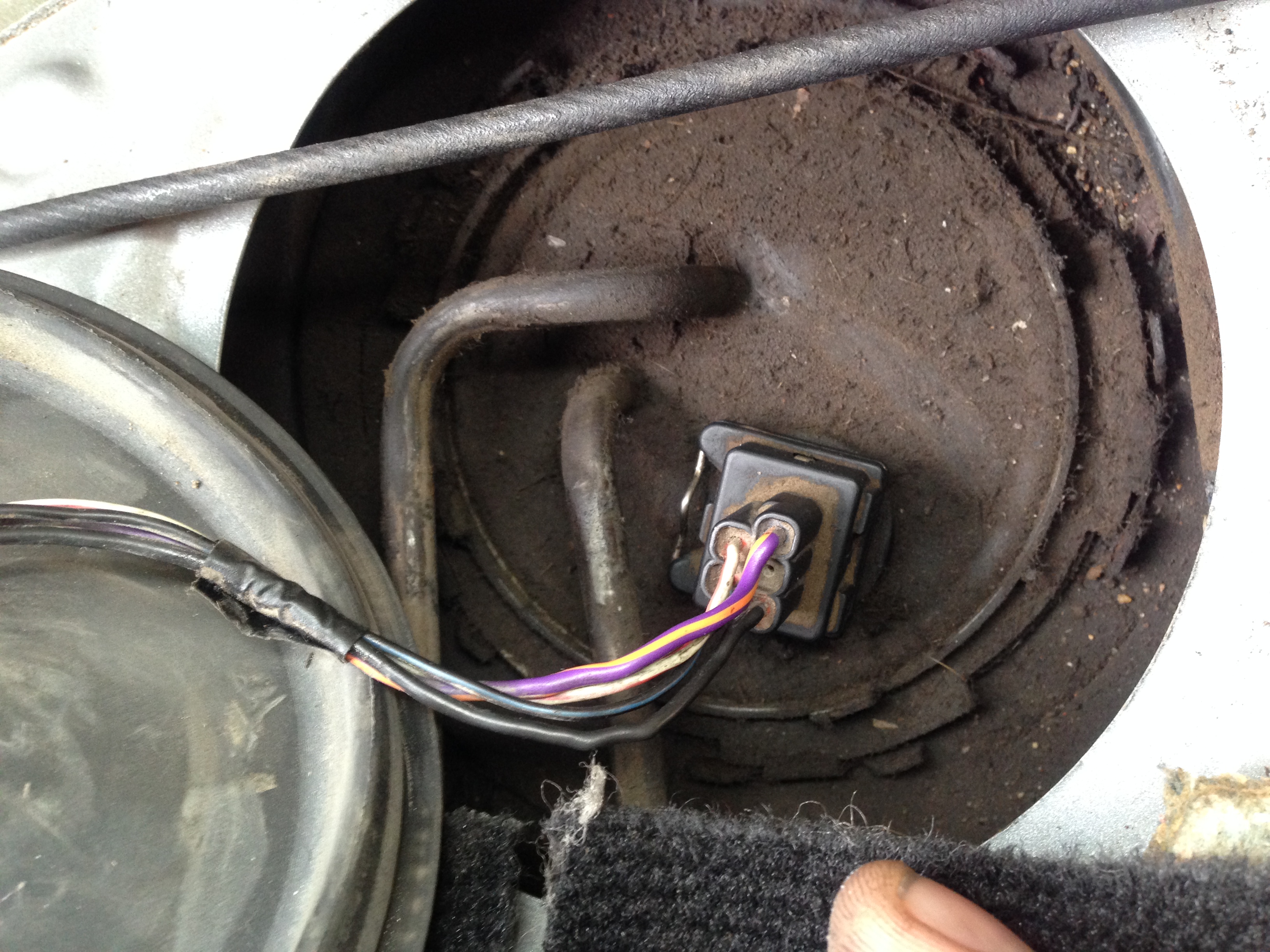

2. В резервоара май имам подкачваща помпа, която се захранва от лилавия кабел с оранжево и черния /снимка/

Това е Форд, нормално е да имаш инсталация за всичко. Въпроса е обаче на другия край на тая инсталация има ли нещо изобщо. Изкарай тая черната букса да видиш от другата страна какви и колко пина има...

на 4ерната буксакъдето влиза в резервоара са 4 пина, а на резервоара 5 пина - има ли подка4ваща помпа?
тази букса В30 от горивната схемата на ОгиДоги ли е?
