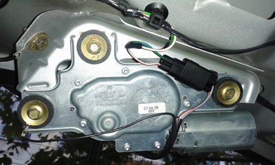

Re: Чистачките не се връщат в изходна позиция
Да не отварям нова тема пиша тук.От 1 месец съм с фокус 1.6 от 2001г. и не съм проверил купувайки, че задната чистачка не работи. Отворих задната кора и гледам -аптека. Първо гледам два черни кабелчета с букси за маса, меря, но между тях няма верига. Това казвам включвам задната чистачка, съединявам двете маси и едни искри, а чистачката мръдна и застана вертикално и до там. Меря напрежение - на кабелчето дето излиза от моторчето 12 волта.Какво да го правя, дали да не го разфасовам или на моргата? Давайте съвет!!!
- Мнения: 10866
Нещо по инсталацията е, тръгваш по веригата, ако не си наясно търсиш ел. техник.
