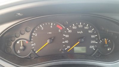

Здравейте колеги,от 1 седмица като изгася колата и стрелките на горивото и на температурата застават в средно положение.
Някой има ли идея защо?! Колата е Фкус МК 1.5 2001г Ghia :roll:

Давам на контакт и те се връщат в изходно положение и всичко си е както трябва,само като я изгася и скачат на средата. :(

Момчета, шах с пешката съм,откачам акумулаторът и какво да видя стрелките ми пак са си вирнати,оставих я цяла нощ без ток но, никаква промяна!!!

Само температурата и резервоара не отидоха останаха си на стойностите които са реални примерно(20л нафта и 60 градуса) :(
