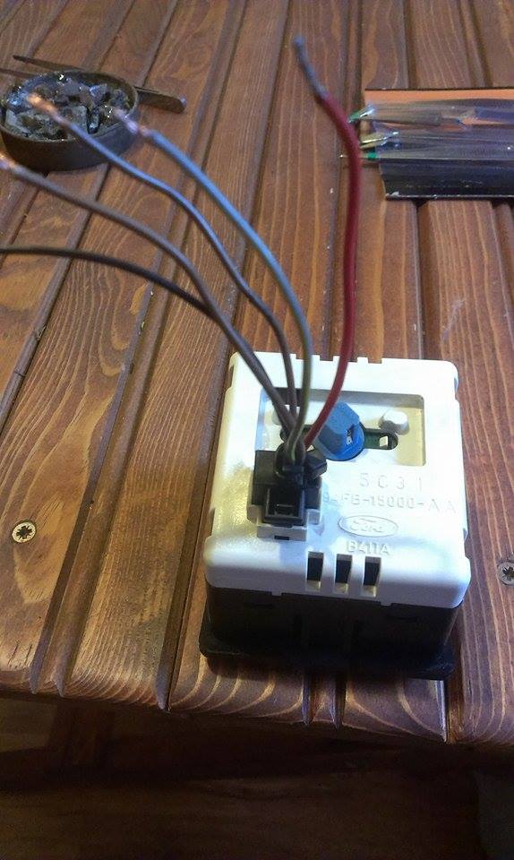

Как се връзва часовника на Фиеста МК3?
Търсих във форума, но не намерих.
Бахти техниката колко кабел са му сложили :) За кво са му? :)

Бях слагал часовник на първата ми МК3. Има кабели за постоянно захранване, плюс на контакт,за подсветка и маса. Ето схема.
1595-12.PDF
(1.31 MБ) Свален 168 пъти

DigiPro написа:Ето схема.
Човека се е оправил.
Благодаря :D:
