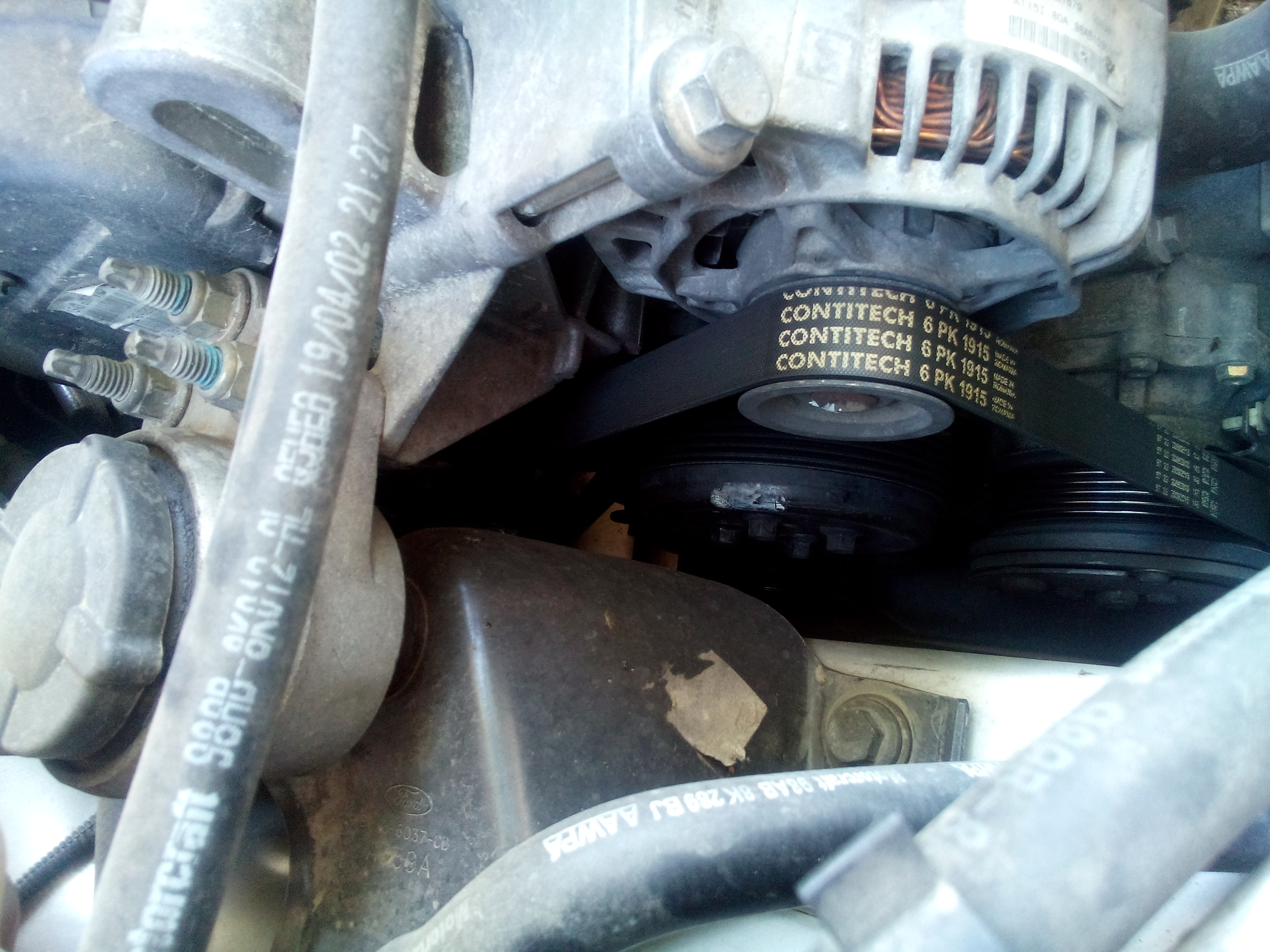

Преди месец и нещо в една дъждовна седмица и много вода по улиците след доста каране започна да ми присвирва леко пистовия ремък. До този момент никога не го беше правил. След ден-два присвирване, както си стоях сутрин в работеща кола в чакане да позагрее започна да ми прекъсва радиото, светна лампа на таблото с акумулатор на нея. Изгасих колата, за да отоворя предния капак със съмнение да не се е скъсал пистовия ремък - не беше. Като пробвах да запаля пак - не успях, акумулатора беше почти умрял, стартера въртеше едва едва. Акумулатора е на 1г. Постоях малко и пробвах пак, запали на мъка и повече не я гасих. Карах час два. Измерих с мултицет и при работеща кола показа 11,5, демек ГЕНЕРАТОРА НЕ ЗАРЕЖДА. Но колата вече си палеше. Карах я седмица сигурно, ремъка спря да свири, след седмица мерих пак с мултицета - 14! Оправи се от самосебеси.
Всичко си и беше ОК последния месец до миналия ден - след автомивка пак започна присвирване и очаквах пак проблеми, които не закъсняха - стана същото. С един приятел свалихме това, на което са четките на генератора - регуатор ли се води не знам. едната четка почти я нямаше. Купих нов, сложихме го - всичко беше ОК, даже присвирването на ремъка спря. Два дена я карах по 20тина км на ден, започна пак присвирване и пак проблема. Отидох на майстор, който каза че съм за обтегач и ролка - 190лв
взех ги днес, майстора ги е сменил, звънна да ми каже че присвирването е спряло, но генератора пак не зарежда, било му се износило това, в което опират четките - не запомних как се казваше. Каза че едната четка дори не докосвала въпросното нещо. Каза да си търся генератор по моргите.

Щом ти свири ремъка ако е нов или е наскоро сменян значи обтегача ти е за смяна а като се намокри още повече приплъзва. Като сменяш колекторните пръстени си смени и лагерите за да не ти се налага сваляне и ремонт на алтернатор не е задължително но така или иначе целият алтернатор се разглобява!r4ptor написа:Благодаря! Още утре ще ида да взема такива пръстени. Дали генералния проблем са били те. Както казах и по горе, като свалихме стария регулатор, едната четка беше прилично изглеждаща, другата сякаш беше изронена и разпаднала се. Какво е общото с присвирването на ремъка и дали изобщо има общо. Майстора каза, че като е слаб обтегача и при натоварване от страна на генератора и затова писукал... дали не се набутах с обтегача?

Свиренето с новия обтегач като че ли спря, не знам каква връзка имаше и имаше ли изобщо...

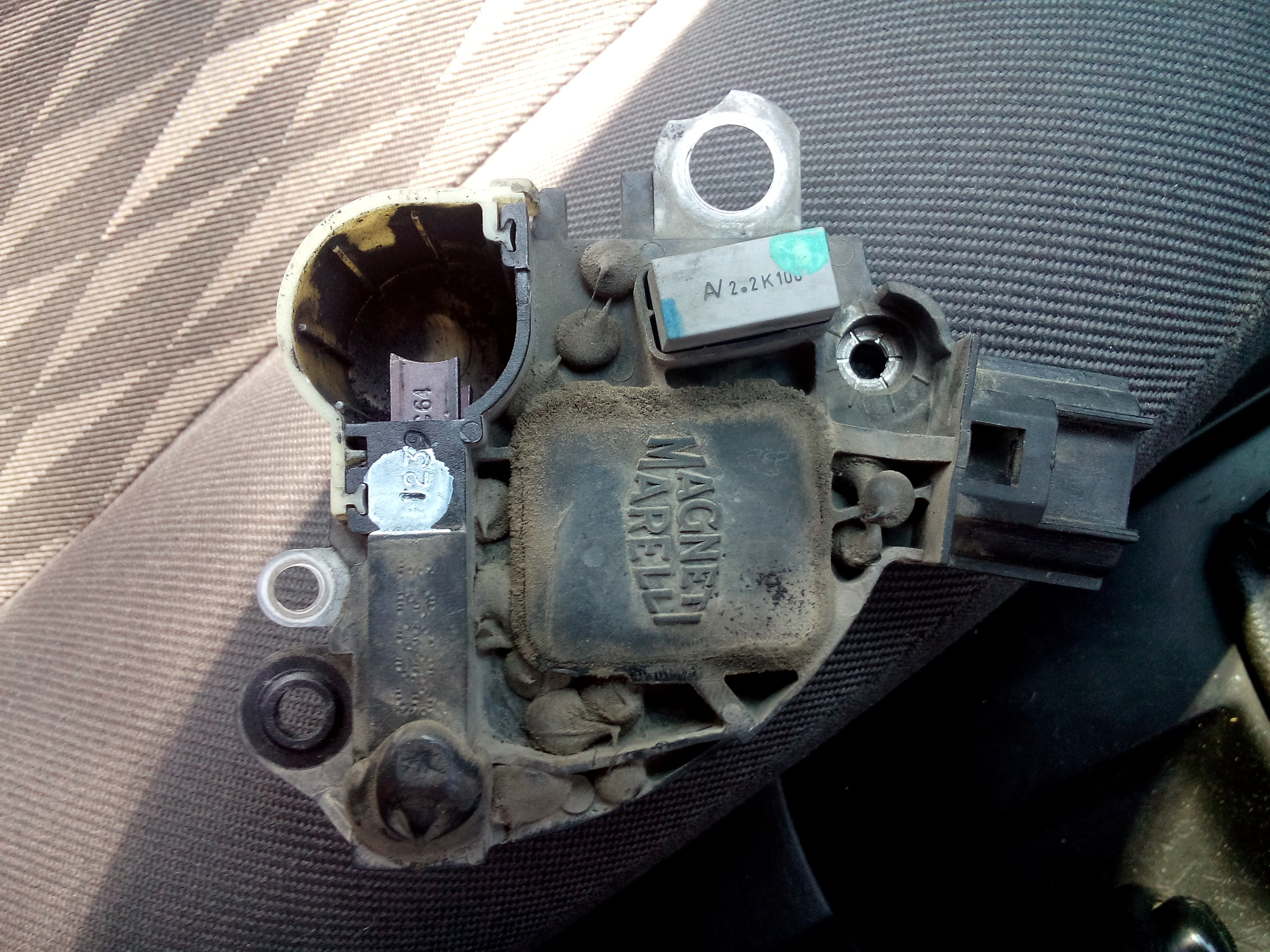

Лесно ли се сменя реле регулатора на Форд Фокус 2003г. 1.6 16клапана, бензин.
На братовчед ми динамото е спряло да зарежда и се съмняваме в съответното реле.
Питам дали е възможно и какво трябва да разкачим, защото майсторите в петък след обед
не им се работи много и варианта е да го сменяме утре двамата.
Притеснява ме само свалянето на пистовия ремък, самата смяна мисля, че ще я направим успешно.
Благодаря предварително !

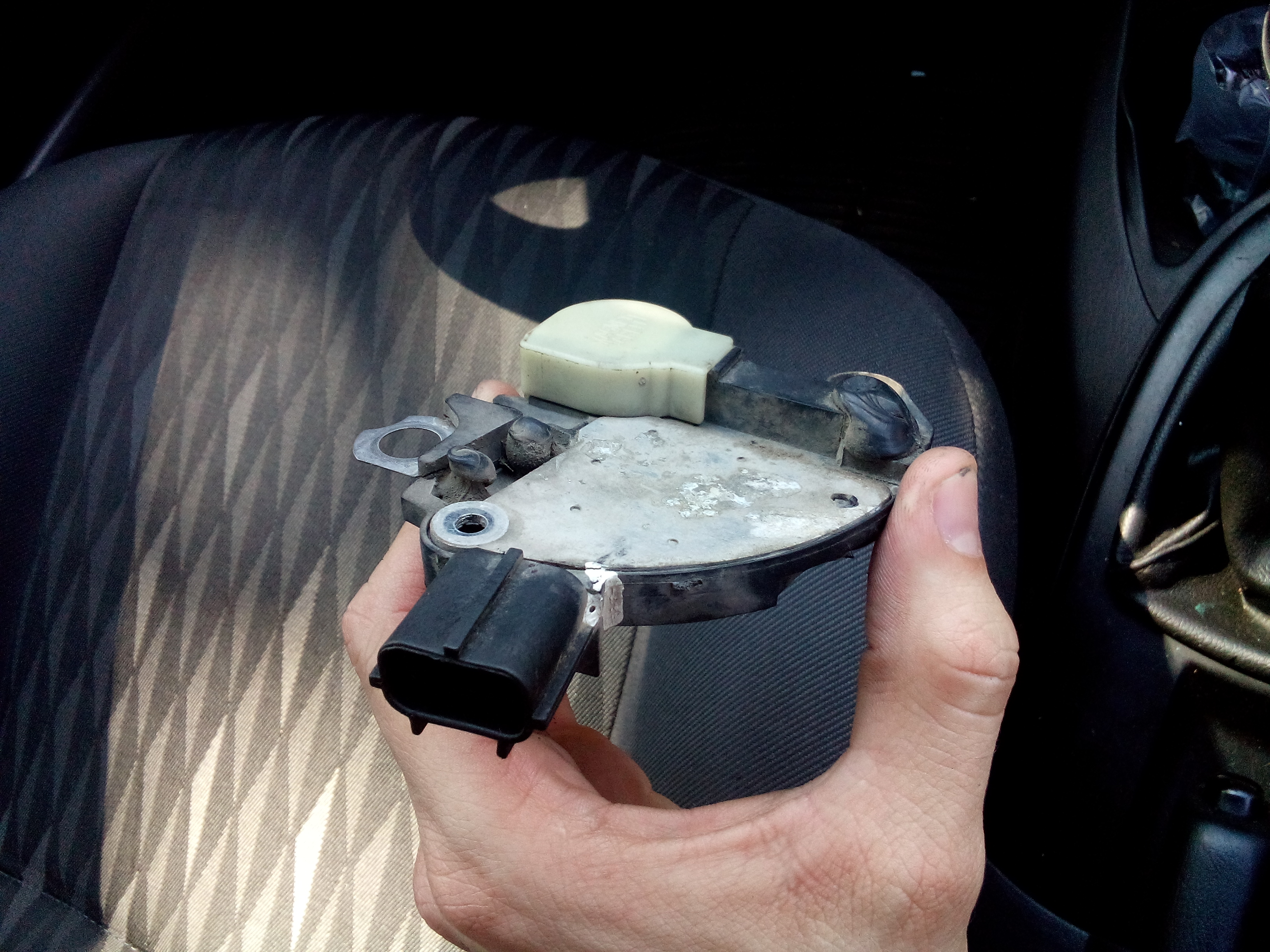

Наистина се оказа реле-регулатора.lubomirov89 написа:Цена няма да имаш, ако споделиш малко опит !
Заменихме го с ново такова, което струваше 40лв. и с френски произход.
Алтернатора е Магнети Марели и за да се смени въпросното реле, трябва да се откачи първо пистовия ремък.
За целта се ляга под колата и с определен гайчен ключ се няпъва болта на обтяжната ролка, която е най-отдолу.
Ролката е подпружинена и след напъването и, се освобождава ремъка от към динамото.
След това само се развиват 2 гайки и един болт на динамото и то се изважда без никакъв проблем.
Сваля се пластмасория капак на динамото и се вижда въпросното реле, след малко развиване на винтчета и болтчета, то се сваля и се заменя.
Преди цялата интервенция се откача акумулатора.
