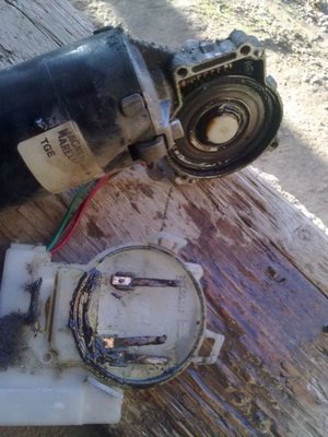

Някъде писах по твоя проблем. Мисля ,че повредата е в мотора. Има писта с която мотора се самозахранва и след един ход на рамената пистата свършва и захранването спира. При натискане на бутона подаваш ток,мотора тръгва зацепва с пистата и така. Лош контакт нарушава захранването.Като държиш бутона подаваш напрежение и чистачките се движат,но трябва да дебнеш изходното положение за да пуснеш и спреш тока.
. Ето примерна снимка с пластините,пистите (шини) и мизерията която пречи на добрия контакт

Да,това е проблема.Какво е лечението?
Re: Чистачките не се връщат сами
Мнение от HACKO » 23 мар 2016, 00:23
Отваряш мотора, почистваш мръсотиите, слагаш нова грес на червяка и затваряш.
