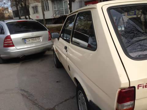

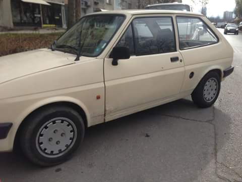

:twistednew: здравейте колеги,вчера си купих Форд фиеста 2 1989 г. 1.1 бензин,карбуратор,обаче го взех с лоша центровка,на ламарината за топлия въздух от колекторите има написан редът на запалване който е 1243 ,има ли нещо по специфично което трябва да знам или да стрелям като на другите :)

Слабо място при 1.1 двигателя с верига е пластината, която поддържа делкото в настроеното положение, и затягащият болт. Като се изхаби, започва да изпуска и делкото ще ти се измества постоянно. Мисля, че имам части за такова делко, ако случайно ти потрябват. Ако не си сигурен какво правиш по двигателя, можеш да се обърнеш към екипа на Fordmaniac, който от много години работи по стари фордове и със сигурност може да ти е от полза.
