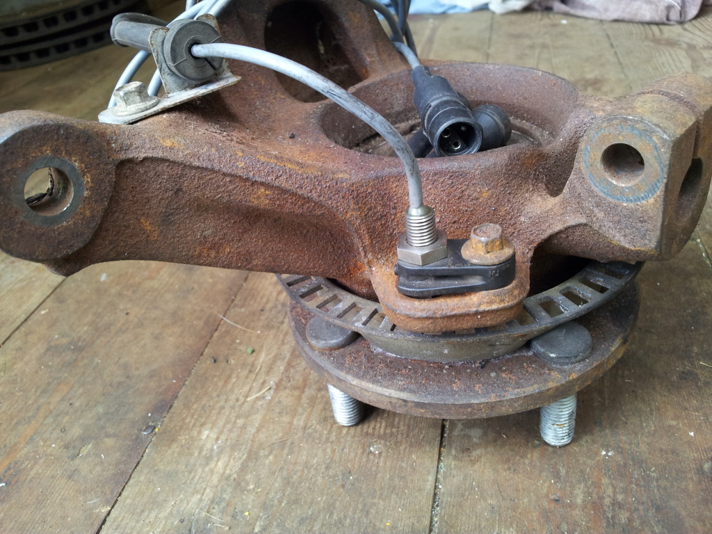

Ползвам по старото купе ,което е с двуканален АБС. Имам блъснато купе с 4 канален АБС.
Проблема предполагам ,че ще дойде в датчика . Няма да има от къде да чете.Ще проверя дано греша.
