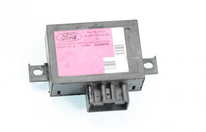

Ще подменя модула за централно заключване, за да добавя дистанционно. Въпросът ми е може ли някой да ме насочи, как разчитате маркировките на модулите. Изчетох всички теми, но на етикетите не мога да се ориентирам.
Моля някой компетентен да каже модула на снимката от коя серия е ?

Отговорих си сам на въпроса :)
Накратко да дам информация за други лейки като мен.
На стикера на модула се гледат последните две букви от партидния номер (подчертани в червено).
От таблицата (приложена към поста в .xls) се гледа, дали модула, който ще си закупим има RF (честотен модул за дистанционно).

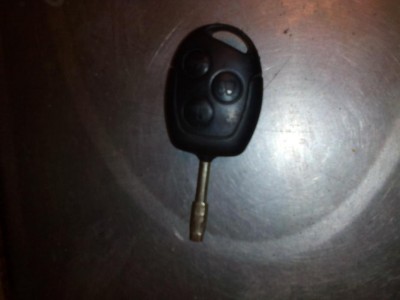

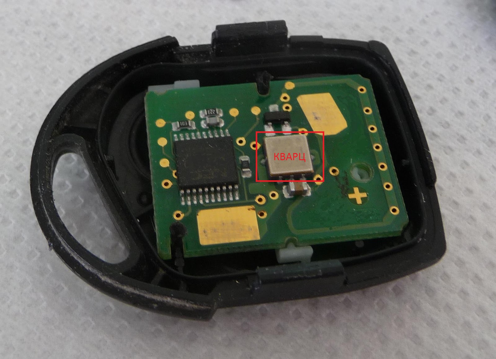

В случай, че дистанционното не работи, както беше при мен на старата машина има няколко вероятни пичини:
1. Най-баналната е изтощена акумулаторна батерия на дистанционното на автомобила, от което следва и липса на излъчване - решението е подмяна на акумулаторната батерия с нова и понякога добавяне на RF предавателя към модула за централно заключване след това;
2. Модула на централното заключване е забравил дистанционното - проблема се решава чрез добавяне на RF излъчвател, чрез гореописаната в pdf-то процедура;
3. Повреден преадвател. Най-често кварца се скапва, а алармаджиите почват да разтягат едни, как нямало оправия, трябвало ново и т.н. Пълни глупости са това, цялата работа е малко сръчност и качествен инструментариум за да се премахне и почисти платката от стария кварц и да се постави нов с правилната честота.
Ключът се разглобява елементарно.
За целта ни е нужна малка плоска отверка и карфица. Тъй като аз съм сбърка на тема драскотини използвам малка PVC шпатулка направена от стара дебитна карта. На картинката е показано накратко, как се отваря и разполовява дистанционното.

Проблема излезе в батерията на дистанционното. При малка промяна на захранващото напрежение и дистанционното спира да работи.
За целта трябваше да разбера дали дистанционното излъчва. В моя случай, а мисля и при всички оригинални дистанции, честотата е 433 Mhz.
