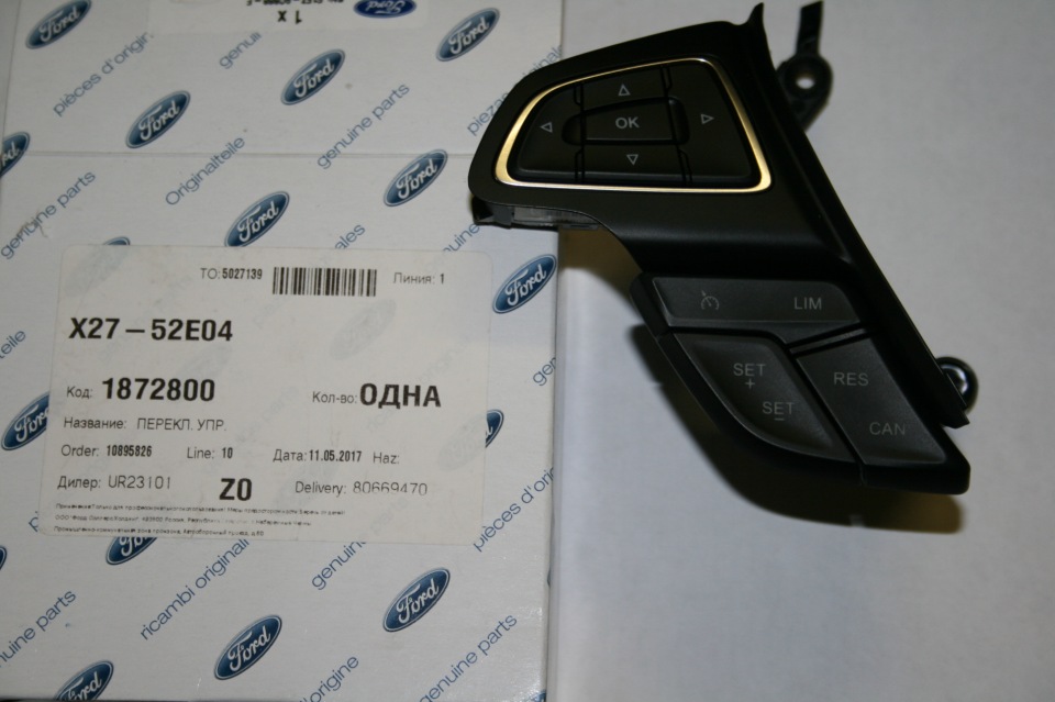

Днес се поразрових малко по-подробно и посъбрах малко повече информация. Оказа се, че и при твоя модел бутоните за темпомата са отделни и могат да се купят като резервна част
Финис номерът на бутоните е 1872800 и в момента в МП струват около 150лв. Ето ти и линк http://ffclub.ru/topic/338939/jump_270/#comments към руския форум с всички указания какво се прави за да се активира. Успех!
