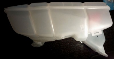

Със стрелката е показано леглото на датчика.

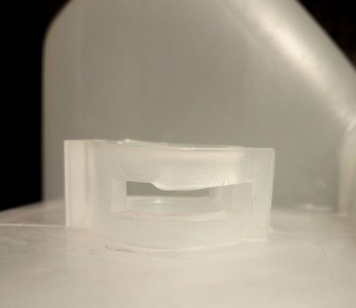

Снимано от страни.

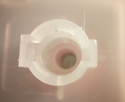

Снимано фронтално отдолу, датчика се слага в жлебовете и се завърта по часовниковата стрелка до отказ.
