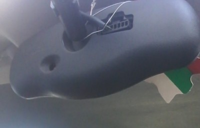

Здравейте, искам предварително да се извиня ако вече има такава тема. Огледалото което имам на колата форд мондео мк3 2003 изглежда така
интересува ме за какво е сензорът. Ако е за автоматични светлини, как мога да го накарам да проработи. Благодаря предварително.

Това е електрохроматично огледало (предполагам че знаеш и без да казвам), датчика отпред съвместно с датчика отзад, дават диференциалната разлика на осветеността отпред и отзад, на базата на която електрониката решава дали да затъмни огледалото.
