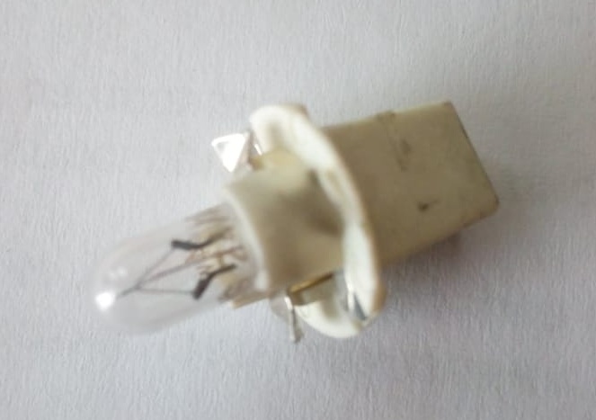

OgiDogi написа:
11 апр 2019, 18:24
ЯЛТА написа:
11 апр 2019, 17:15
Крушки за табло....
www.avtochastionline24.bg написа:
електронапрежение [V]: 24
Малко не ми мяза да е като за Мондео, по скоро за камион.
Ето ги и моите,изглеждат малко по-различно от това,което ми предложихте.

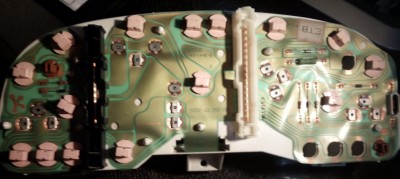

Ето го таблото-същите са:

ЯЛТА написа:
11 апр 2019, 21:27
Ами, пак не са същите, дори и след като си сменил линка. Пластинките на едната (за Мондеото) са прилепени на периферията и лягат от едната страна на платката, а на тази от линка самите пластинки са закопчалката и лягат от другата страна на платката.
Аз си намерих крушки с диаметър на балона 2.5 mm, с голям зор изчоплих изгорелите и натиках новите. Даже мисля, че имам останали някъде, имах 4-5 изгорели и взех 10 бройки.

OgiDogi написа:
11 апр 2019, 21:57
Е нали за това са показани 6 модела. Даже и на сниманото ми табло са монтирани и с по малък цокъл няколко.
