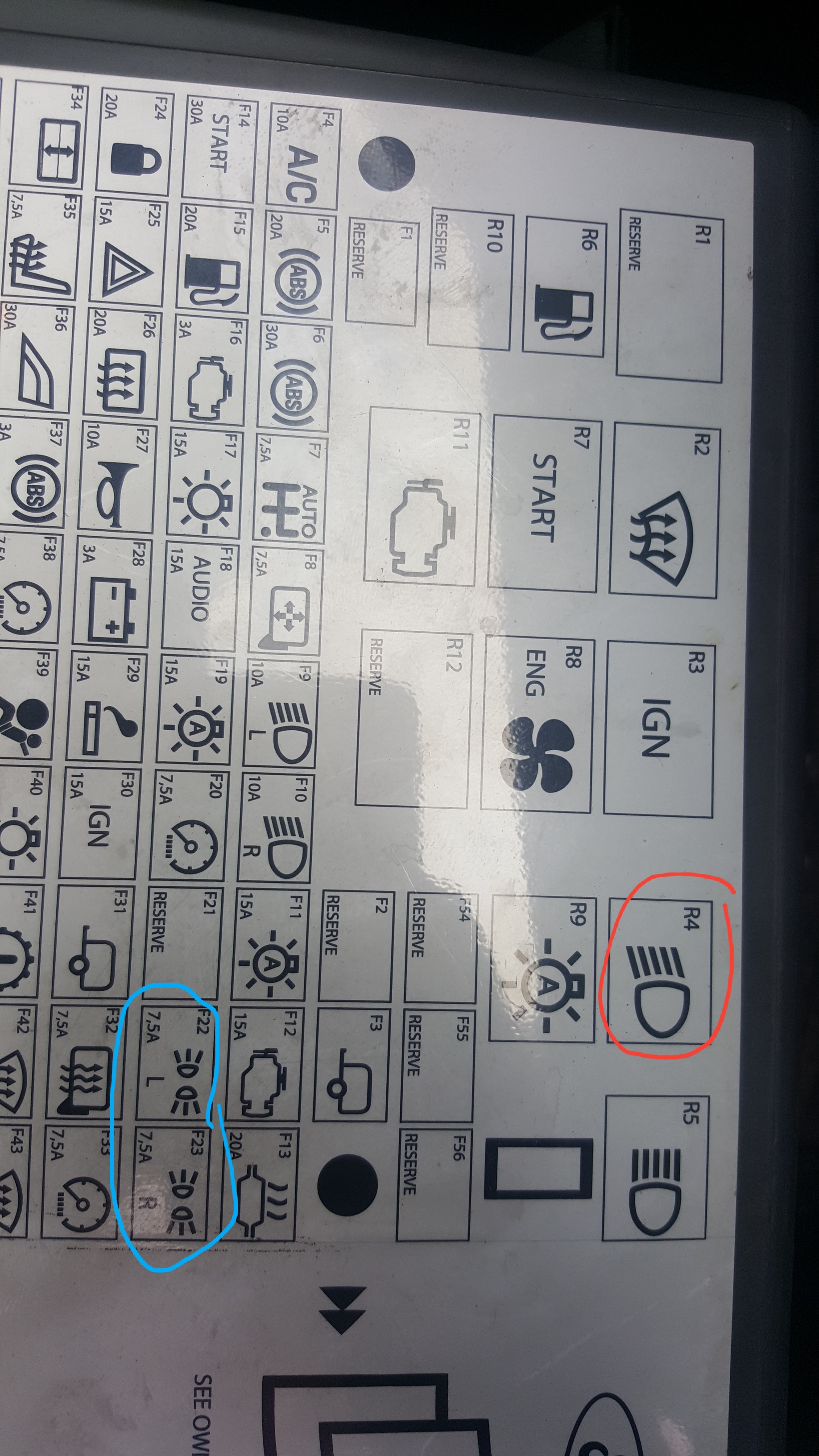

В бушонното табло има реле. От там се захранва, за да има всичко нормален вид и като го отвори утре някой, да си личи, че по инсталацията е работил бял човек.

Какво реле има при бушоните, какво захранва то?
Още не мога да се справя.
Абсолютно същата схема, монтирана на Пасат 2003 година и свързана на единият кабел, който излиза от алтернатора - работи. Разликата е, че на Пасата от алтернатора излизат 2 кабела(не говоря за дебелия, към стартера) и по единият, като запали - излиза "+12" волта и релето щраква. При мен, на Фиестата излизат 3 кабела - по 2та има "+постоянно", а по 3тият - нищо. Като запаля - не се появява "+12"волта. Може би има някакви релета, където се появява това "+12"волта, след запалване? Къде е това?

От алетрнатора действително може и да не могат да се хванат. Не защото изобщо не може, а защото може да е на букса, алтернатора да е наврян на слона в хобота и да пускаш кабели от там е равносилно да се опиташ да си облечеш ризата през десния крак. С таблото нещата не стоят така- там е по-лесно и по-удобно за работа и ги има всички напрежения-дори някои от ниските за датчиците под 12В се въртят от там.

Това е схемата на Наско леко преработена.Плюс взимаш от някой предпазител на който има напрежение когато колата е на контакт.Минус се взима от предпазител на габаритите. При запалване се включват късите след 5-6 секунди когато започне да зарежда алтернатива.Настройва се с R1 при включен вентилатор на парното на 4 ,подгряване на задното стъкло ,натиснат стоп и включен мигач.

Взима се от някъде, където има достатъчно читави кабели, за да издържат консумацията на фаровете. Не е малка. И по възможност- да няма ключове и пр. простотии по веригата, че имат навика да дават лош контакт.

Направих го с ЛЕДчета. Един познат го е направил така, със същите и кара вече 3та година без проблем. Взех "+" от релето за вентилатора. Работи, само че като изключа контакта, "лед светлините" гаснат след 5-6 секунди. Мога ли от друго място, отпред при двигателя, да хвана "+" след контакт и да гаснат веднага, с изключването на контакта?
