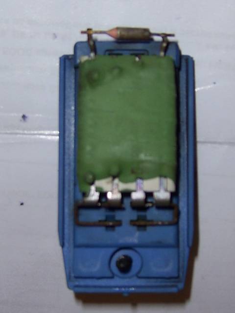

Би трябвало да имаш такъв резистор, който прави степените на парното, той е и един вид като бушон за да не изгори моторчето на парното. Намира се зад жабката в ляво, или поне на Фокус МК-1 е там. Вярвам че е изгорял, струваше около 22 лева.

4та степен е директна, не минава през резистора. Сигурен ли си че бушона е здрав?

Е щом и 1, 2, и 3 са изчезнали преди това, то е ясно че и бушона е дал фира...........

Аз гледах предпазителят, който е обозначен с "перка". За мен това означава "вентилатор". А то се оказа, че съседният предпазител с "3 вълнообразни стрелки" насочени нагоре е за вентилатора. Смених го и вентилатора тръгна на 4та степен. Ще купувам този резистор!

Най напред и то при наличие на електротехнически умения се измерва изправността на термопредпазителя т.е." 2-ри пост на първата снимка, горе" Ако е изгорял се заменя с нов струващ окло левче, но е възможно да е дефектирал целия модул, да е дефектирал управляващия ключ или просто да е изгорял предпазителя разположен в общия блок с предпазители.
