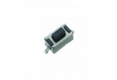

Техниката с почистване ТВ дистанционно на контактните повърхности помага при версия с квази сензорни бутони с C-MOS гума:
При автомобилни дистанционни се избягва тази технология, защото е уязвима от влага и други външни влияния.
Там се ползват SMD бутони
и при тях почистването почти не дава резултат. Но пък бутони се продават и се сменят.
Поздрави.

Прав си Маниак. На ключа бутоните са от втория тип. Бях забравил. Последно отварях ключа преди две години. Така че варианта с почистване със спирт отпада.
Сега разглобих и двата - оригиналния (за който един ключар каза, че не бил оригинален) и дубликата който ползвам.
Ако се отваря оригинален ключ, трябва да се има предвид, че там където съм посочил с червените стрелки е щамповано и най- вероятно трябва да се счупи, за да има достъп до бутоните. А пък после има шанс тази пластмаса да дрънка вътре в ключа.

Оказа се че единия от бутоните (този за отключането) се е откъснал от платката, и се е разхождал
леко из платката. За това веднъж е хващал, друг път не.
