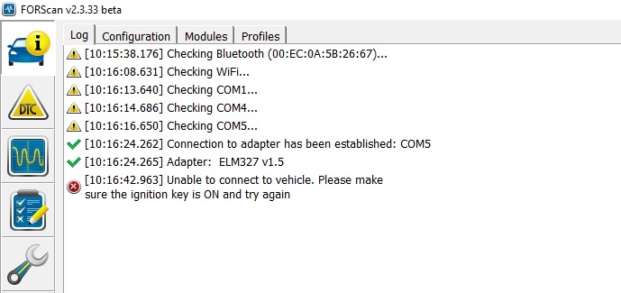

Това е моята, от една година я имам и работи. Само не разбирам защо не показва данни за ламбда сондите - не получава инфо за тях от компютъра на колата или просто защото е китайче за 10 лв

от Ради-1
Аз пробвах всичко, но не ставаше. Не иска да се върже с компютъра

Re: OBD четец за Форд-Фокус, 1.8 бензин 2006г.(комби) на газ
Публикувано: 16 яну 2021, 22:09
от HACKO
За Фокус 1 трябва четеца да е V1.5 или по-малка инак не се свързва. Като цяло малко четци се свързват, трябва да поддържат протокол SAE J1850 PWM.
