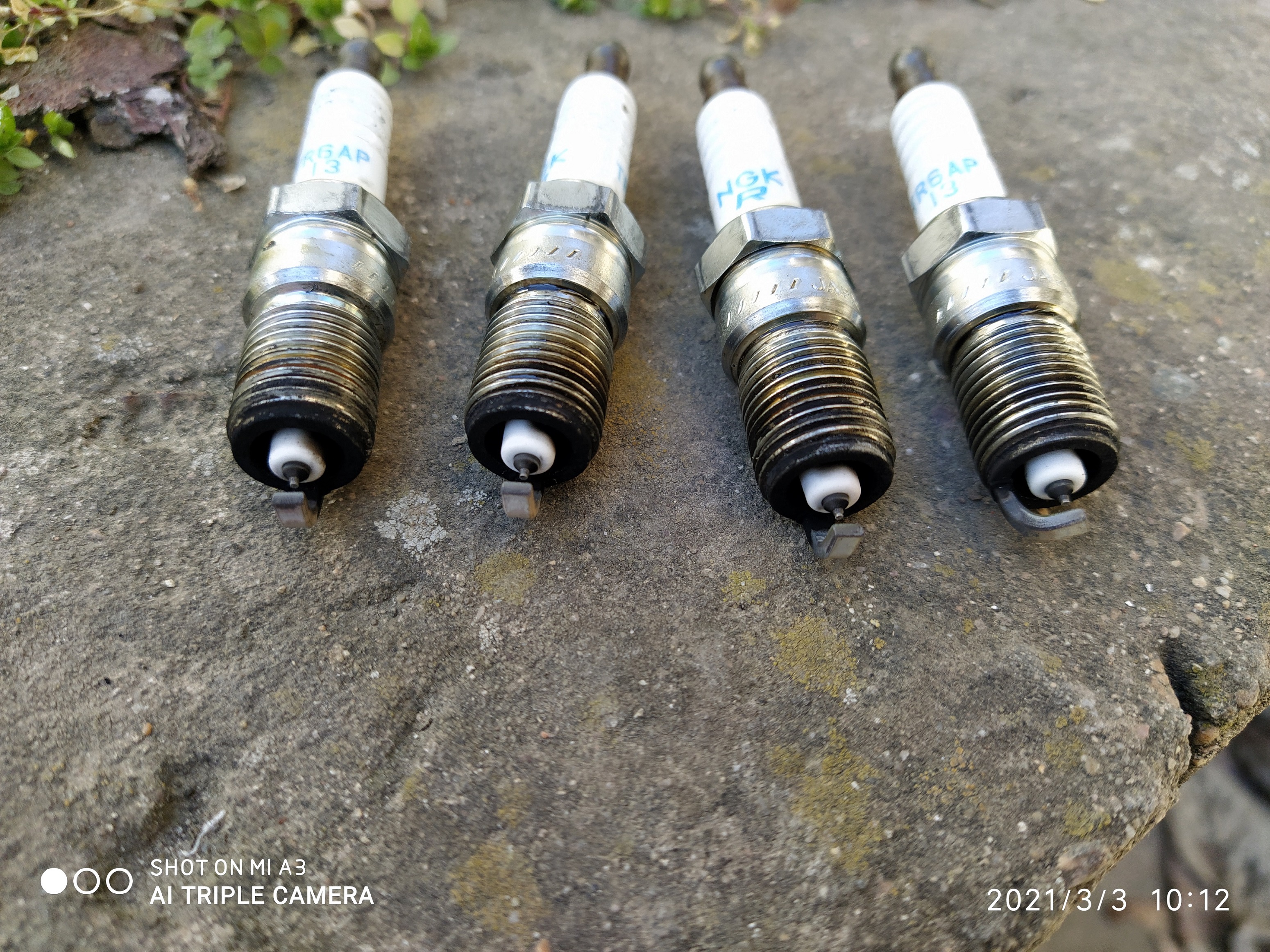

Здравейте,това са свещи на малко над 2000 км. само градско!
Ще се радвам ако получа някакво макар и относително мнение!
Благодаря!

Колега каква е колата и километри колко има

Моите след около 35 хил км

Като взех Фокуса сложих свещи Денсо, резултата беше подобен, не ми харесаха въпреки че по каталог излизаха за моя мотор. После започнах да слагам BOSCH HR8MCV+ (0242229785), работят добре на Газ. Изкарват 20-30 хил. Км но пък струват 5лв на брой (без отстъпка). В МП се продават свещи с надпис на керамиката Моторкрафт и щампован на металната част надпис HR8MCV+ и графичното лого на BOSCH, цената обаче е двойна.

Колата е Фокус Ц-МАКС ,1,8 / 16 v 125 кс. 160 000 км / по километраж / Само бензин!

Помниш ли какви бяха? Аз съм с тези - DENSO Nickel TT парт номер: TV16TT

Същите, сменил съм ги след 15 хил.

Ще покарам и ще дам отзив. Но уж са японски

Разхода на масло как ти е ?

Маслото е на малко над 2000 км.Не е мръднало .
