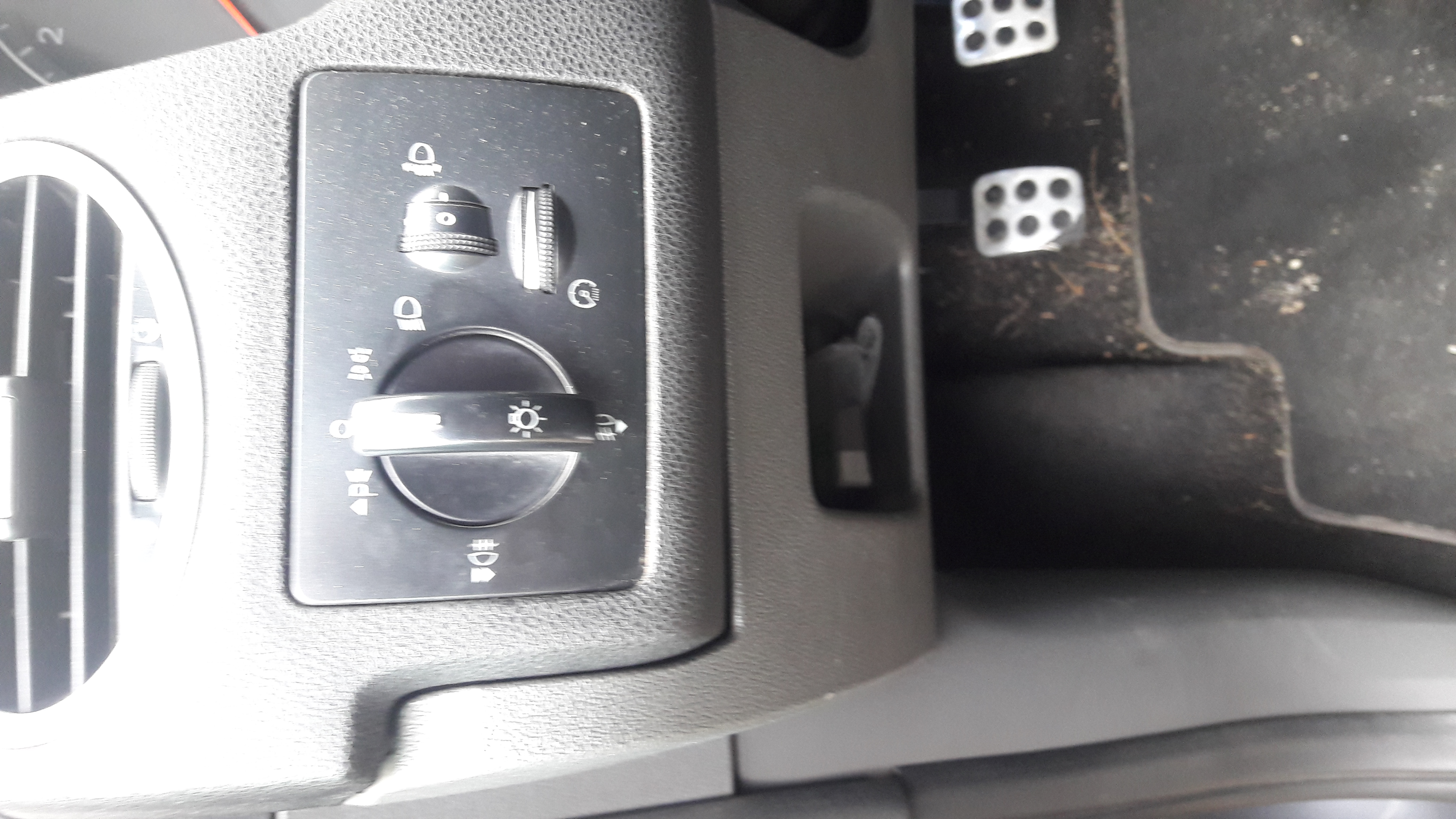

май само с фарове няма да се разминеш, може би ще трябва и нов ключ за светлините (мое предположение на база прочетено тук-там), вероятно и софтуерно активиране, за да се укаже на електрониката, че автомобила е с фарове с автоматично регулиране на наклона
пусни една снимка на твоя ключ, за да могат по-добре запознатите да кажат има ли резон в горното или не

Ето го ключът за фаровете

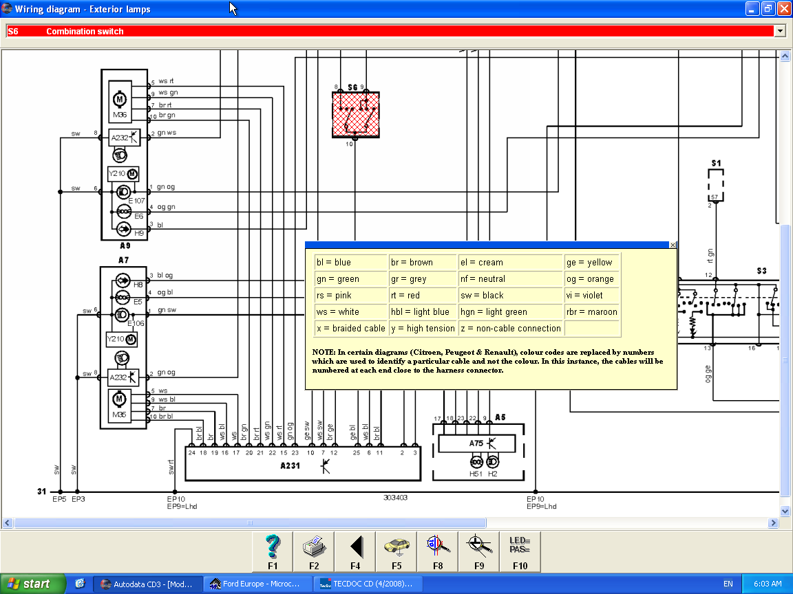

Пиновете и моторчетата са различни за халогенни и ксенонови фарове.
За да можеш да ги управляваш както преди (по ниво) трябва да се направи каквото е описано в темата - да се прехвърлят моторчетата и да се свържат към оригиналните пинове, където колата подава регулиране.
Ето схемите на свързване:
