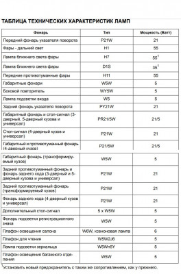

Re: относно нЕкои крушки и питане за фар
Това за 2,5. Давам го на руски защото в българското описание са само мощностите.
Благодаря ти, Зизи-много полезно!
