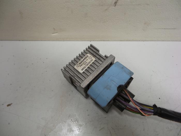

Освен това има и друго, сега ще кача снимка.

Това е релето
Това търся

Може и да е това, и двата варианта ги има.

За съжаление това е на по новата година, след 2011 мисля, моята е 2009. Това ще направя, за съжаление това е свързано с отваряне на снопове, но какво да се прави.
