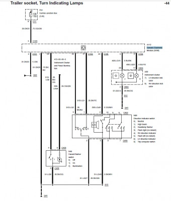

Мнение от yoda66 » 25 юли 2021, 14:10

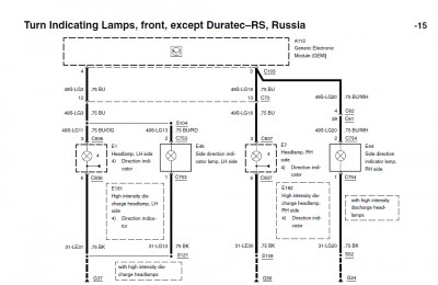

Мнение от yoda66 » 25 юли 2021, 14:22

Мнение от dido1403 » 26 юли 2021, 11:24
Мисля че релето за мигачите е в ключа за аварийни светлини. Трябваше да карам известно време с разглобена централна конзола и нямаше мигачи докъто не закачих бутона за аварийни.
