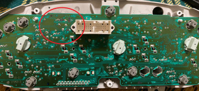

Разглобих изоснови таблото, но спукани спойки не видях никъде. Имаше само някакви странни черни като окиси, които се бършеха доста трудно с мокра кърпа. След тази операция днес успя да стигне до 17км преди да се нулира, но не изключвам и да няма нищо общо. Влудява ме ... :shock:

Спойките е хубаво да се гледат под лупа, а черните точки хич не ми харесват.

И на мен не ми харесват, изглеждаха като окис/корозия под защитния филм на самата платка. Честно казано за пръв път видях подобно нещо и леко се втрещих. Някой по София/Враца дали няма да иска да разменим таблата за тест? Бирата е от мен, разбира се. _friends_

Ами то не е точно върху спойки, не мога да определя, но не изглежда като нещо, което бих могъл да презапоя. Вярно, че уменията ми в запояването са доста бейсик. Ето нагледно за какво говоря. Това е преди да ги "позачистя" с мокра кърпа.

Това табло аз бих го сменил.

Това табло аз бих го възстановил. Ако колегата е от София може да ми го донесе и на следващият ден да си го вземе-стига да няма някой прегорял елемент, който да нямам в наличност.

Вярно, че има риск да е проблем някъде по инсталацията . На снимката черните точки не са със запоени елементи и едва ли имат практическо значение. От обратната страна на платката има други важни спойки, разглобява се до дупка, ама настройка на стрелките си трябва после.
