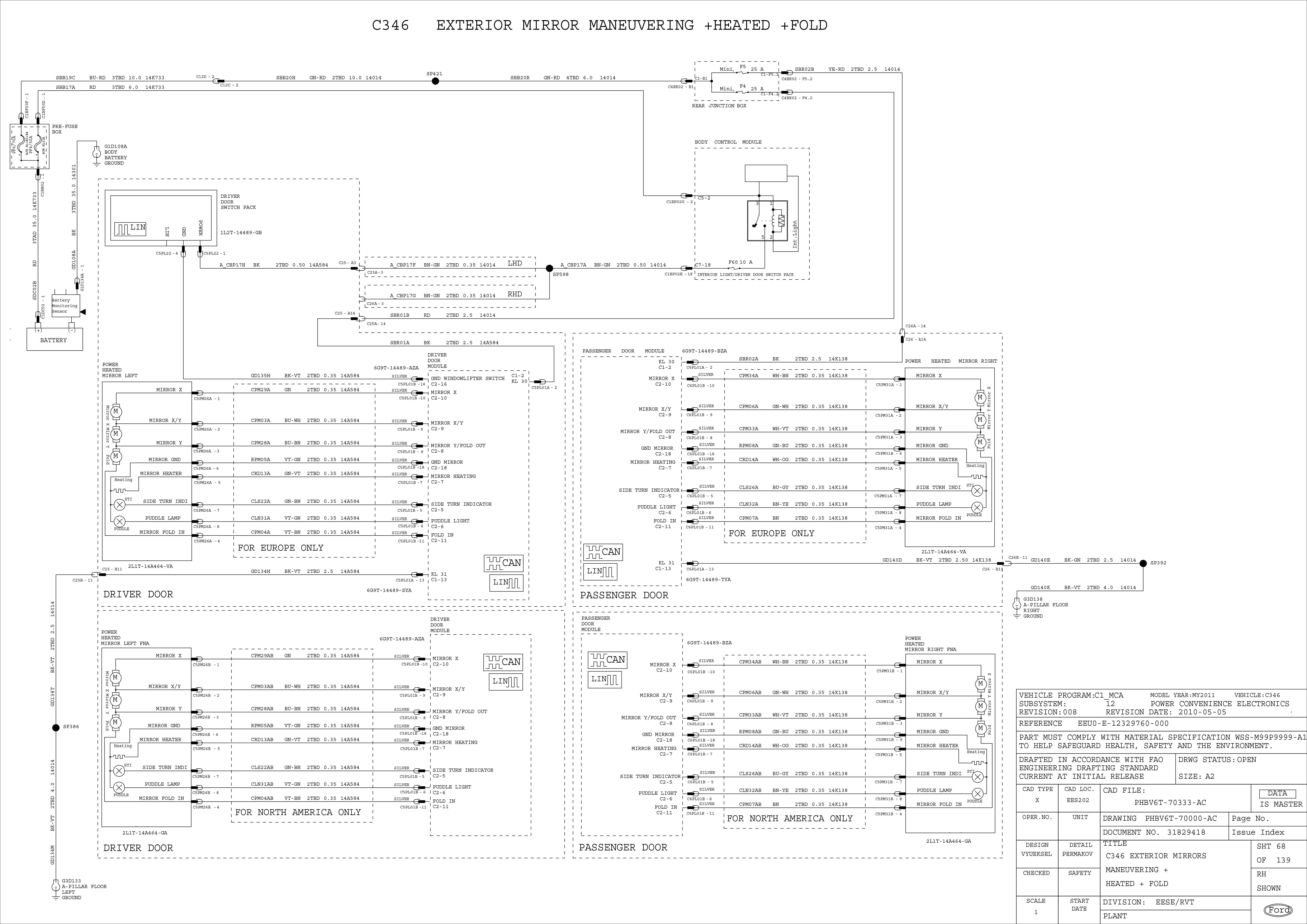

Колега, не знам защо го търсиш този температурен сензор в огледалото. Разгледах набързо схемата и не го откривам там. Според мен е някъде отпред под бронята, както е на Фокус 2.
https://www.dropbox.com/s/ewrp1472tr9ra ... 1.pdf?dl=0 Тук съм качил цялата схема в pdf формат и ако имаш време може да потърсиш къде се намира. Надявам се това да помогне.

Благодаря за схемите. Разгледах ги и май наистина по тях не го виждам в огледалото, а на втората страница показва, че е отпред вляво м/у левия халоген и перката на радиатора.
Но изниква друг въпрос, а именно тази пъпка в огледалото каквa е тогава?
На следния сайт пише, че огледалото е комплект с температурен сензор: https://www.avtosklad.bg/vanshno-ogleda ... 011-261069
Да не би схемите да са за Фокус 2, защото на тях пише дата на ревизия 05.05.2010г.

Схемите са точно за платформа C346, която е тази на Фокус 3, който влиза в производство през 2011. Фокус 2 рестайл е на платформа C307 и там схемите са други. Моят C-MAX е от 2014г. и е изграден на платформа C346 (фокус3). Всички схеми и означения които ми се е налагало да сравнявам с въпросните схеми съвпадат. Това, че са от 2010г. не означава, че са за Фокус2, а просто тогава са ревизирани, все пак всичко е създадено много преди да започне производството. Съветът ми е да провериш дали ти съвпадат цветовете на кабелите и пиновете на буксите на твоето огледало с тези от схемите и ще разбереш дали има разлика. Може да има по-следваща ревизия, където нещата са променени, но не разполагам с по-нови ревизии на схемите.

Благодаря за схемите на @synthez 3D , много ми помогнаха.
