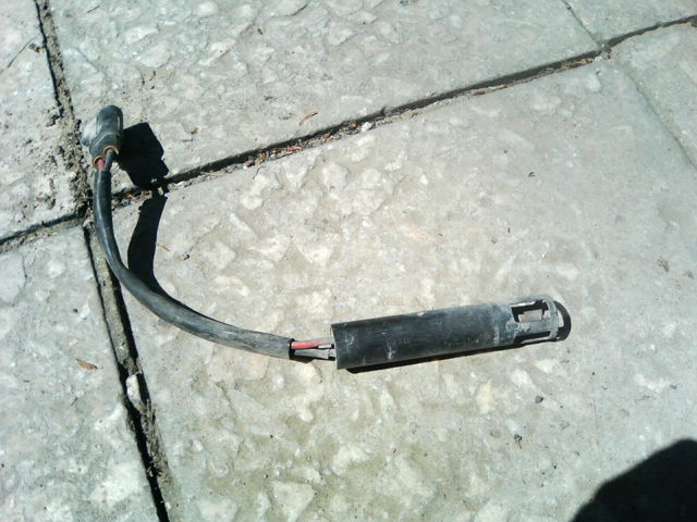

П.П. След кратък разговор с cossy качвам снимки на датчика :wink:
ето го датчика
ето къде се намира

A на мен това от втората картинка ми прилича на товарния резистор за бавната скорост на перката при моделите с 2 скорости ( като моя например ) този резистор е монтиран над радиатора под гредата... Там е за да може да се обдухва и охлажда... Да не е това което си свалил??? Има два датчика. Този за перката е навит в тялото на термостата. Другият на маркуча незнам за какво е. Схемите на връзване на перката съм ги взел от аутодатата... там участва само датчика на термостата - сигурен...

Това на втората снимка със сигурност е резисторът за първата степен - моят изгоря и съм го дал накъсо. Ама тоя датчик в термостата за пръв път чувам за него (не че съм много запознат по принцип, де) - ако е така направо ще сменя термостата. Но тогава този датчик на маркуча преди радиатора кога би трябвало да включва перката?
