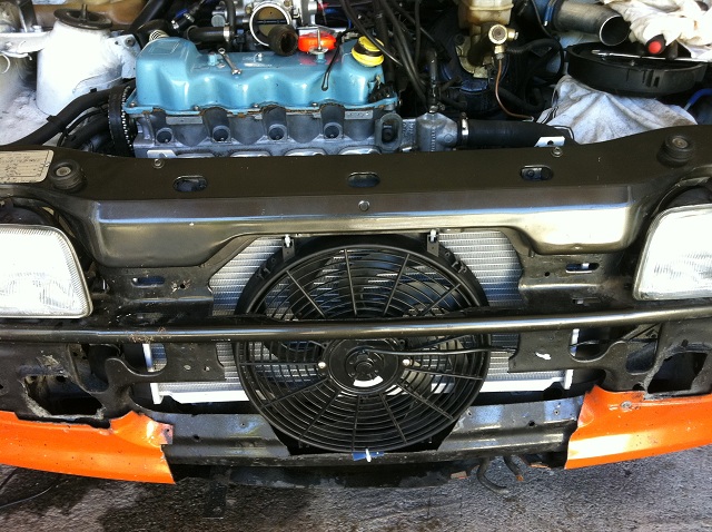

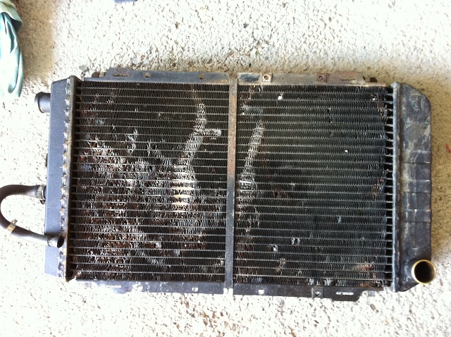

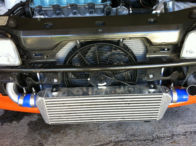

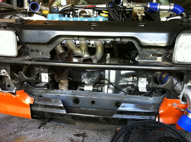

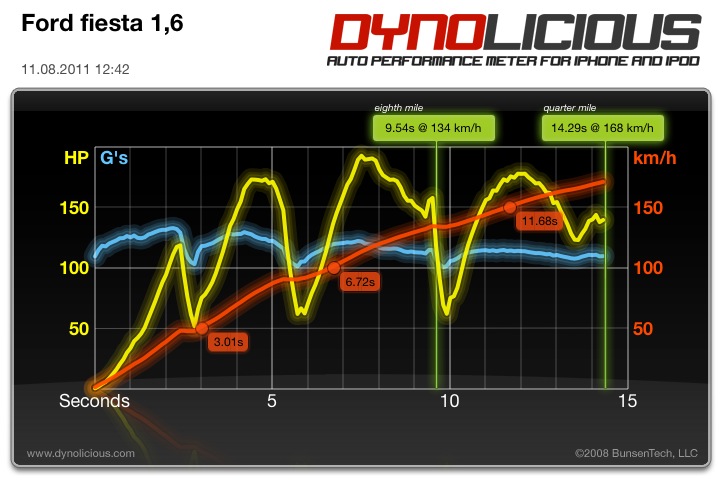

Малко да отрием темата от прахта... това са някакви тестове мерени с акселерометър и с буксуващия съединител:
Ето на какво приличаше стария радиатор... запушен, одран, излишен:
ето и монтажа на втория... от ескорт ХР3 с 10см по дълъг...падна преправяне и рязане, като и радиатора и интеркулера мина напред с 4-5см и трябваше да си върна термостата (бях го махнал заради страшното греене от запушения стар радиатор)... термостата, който сложих отваря на 82 градуса...лятото на 30 градуса външна температура трудно загрява, а с перка преохлажда, а зимата не може да загрее
Остана проблема с съединителя и когато положението стана трагично и колата буксуваше на всички скорости взех усилен притискател... дойде ми и той и при монтажа му...когато свалих скоростната кутия стария притискател имаше ръб като спирачен диск на 50000км, а керамиката се бе палила стабилно
Полусъединител все още има, въпреки малко по-силното претрисане при тръгване.
Лоста на скоростите имаше огромен луфт, като най зле беше 3-та предавка...цял късмет е човек да я включи при бързо превключване. Смених го с такъв от фиеста 95 година учудващо без никакъв луфт и супер стегнат...да не повярва човек

Много добри показатели дава.А на какво налягане е в момента?Успех с правенето!
Поздрави.
