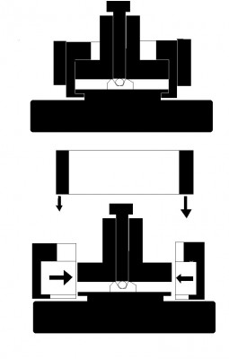

Ето тава е груб чертеж на скобата за зъбчатката за 5-тата..
направата на такава скоба струва към 30-40 лева, така че за едно кратна употреба не се препоръчва направата и...
по памет, нямам размери за съжеление, чертежа изглежда оплетен но всъщност е прост, един изтласквач, две дробинки който се пъхат в малкият зъб на зъбчатката, и един придържащ дробинките пръстен..
На оригиналната някъде се пъхаше и една съчма, ама де беше и за какво беше
това съчменце (сещамсе че постоянно го губех)
