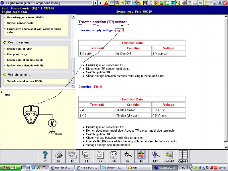

Мисля полезна снимка. Това е снимка от Аутодата Как се тества тротил позишъна. Какви дани трябва да ви ддаде.

Мнение от Brock » 12 яну 2008, 20:15
Реглаж се прави на потенциометъра - на първата схема No.6

jordj написа:cruise,проблем при мен е с четири извода
С четири извода е от моторчето конектора.
Тротил позишъна е номер 6 от схемата от първият комнетар. Мисля че има някакво недоразомение ти за тротил позишън ли питаш или за моторчето :?:
